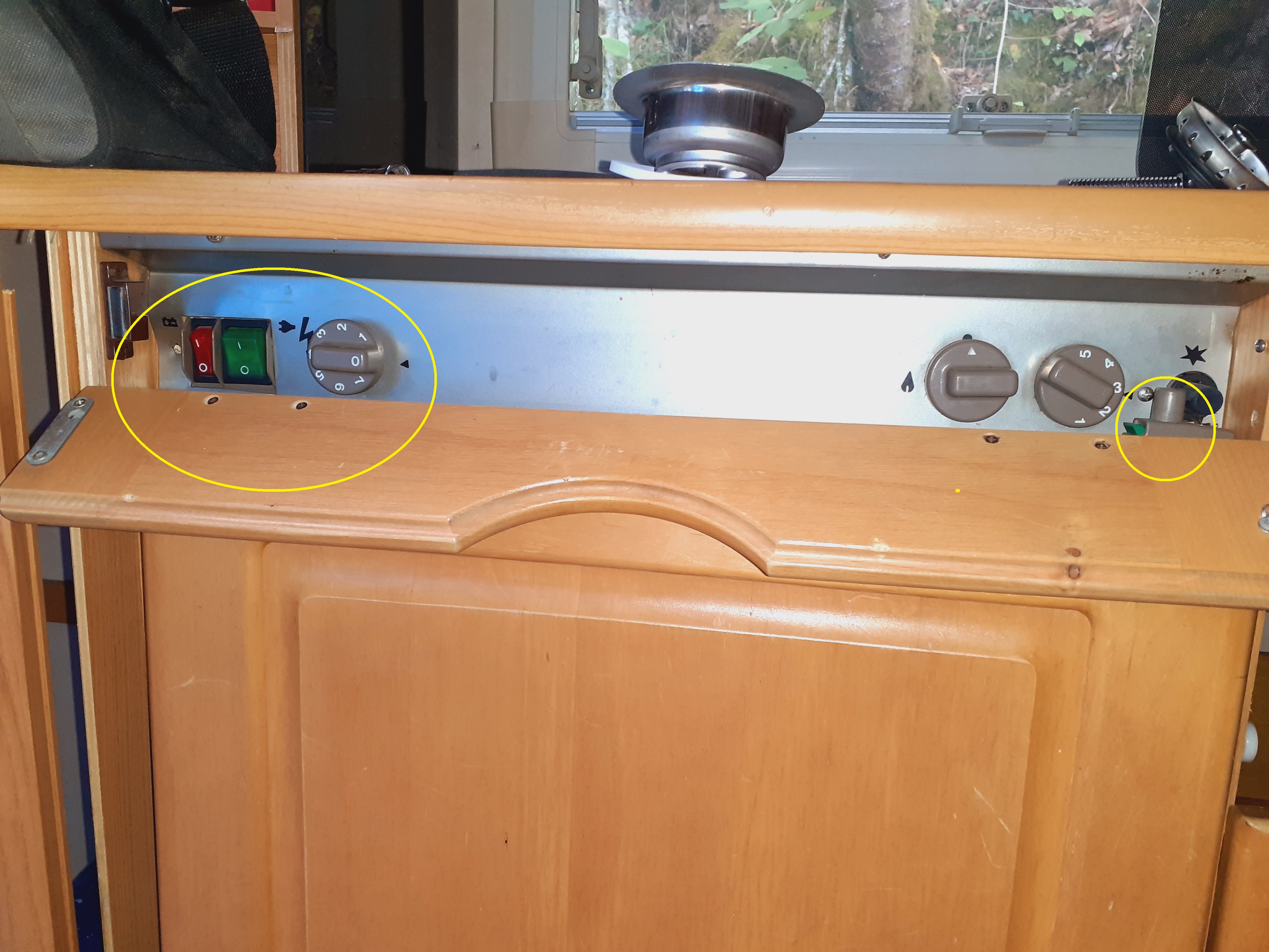

Hello,
après la 1ère mise sous tension de ma caravane d'occasion, le réfrigérateur ne semble pas fonctionner.
Fonctionne t'il 12 ou 220 V ?
Savez à quoi correspondent les interrupteurs entourés en jaune ?
S'il ne fonctionne, dois-je le changer pour un modèle en 12 ou 220 V de préférence ?
Merci de votre aide.

le frigo fonctionne au 12 au 220 volts et au gaz 8)
le bouton rouge à gauche c'est la commande du 12 v
le bouton vert à côté c'est le 220 volts
etr le bouton à côté, c'est le thermostat
les 3 boutons à droite , c'est pour le gaz
M/A
thermostat
et piezzo

C'est top ça, 3 modes de fonctionnement ! Encore faut-il que ça marche. Je contrôlerai ça demain de plus près.
Je ne vois toujours pas à quoi sert le bouton à droite entouré en jaune...

"Je ne vois toujours pas à quoi sert le bouton à droite entouré en jaune.."
il sert à mettre le feu :lol:
en appuyant dessus, tu provoques une étincelle qui allume le gaz
Je pense que c'est pour le bouton noir en fond, mais le gris avec l'embout vert ?

c'est pour fermer le frigo :?:

Le petit bouton gris (que tu as entouré en jaune à droite) sert à bloquer la porte du frigo quand tu la tractés.
Il faut tourner ce bouton d'un quart de tour en appuyant dessus pour bloquer ou débloquer la porte du frigo.
J'avais le même frigo Electrolux RM4270 dans mon ancienne caravane Tabbert Comtesse 450 de 1996.
