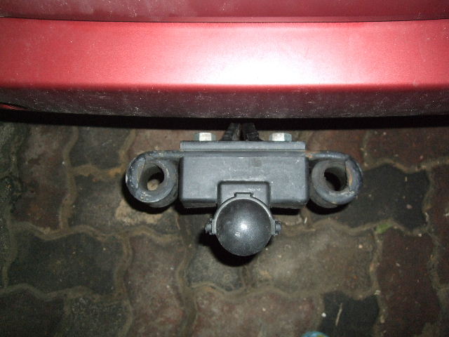

Message par jcc22 » 08 avr. 2013 14:43
J'avais celui-là avec la platine du stabilisateur "Vasseur"
Scenic Jade 2008 (181).JPG (58.13 Kio) Consulté 7033 fois

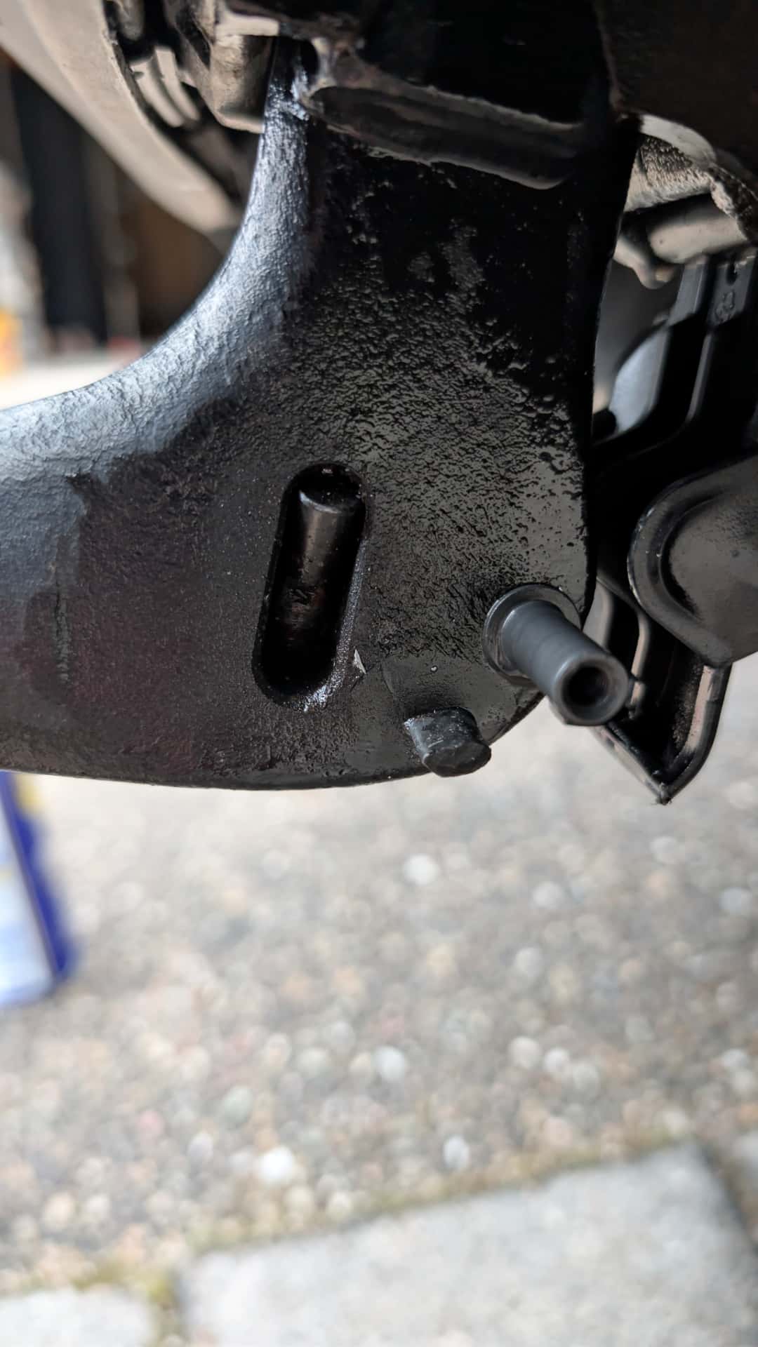

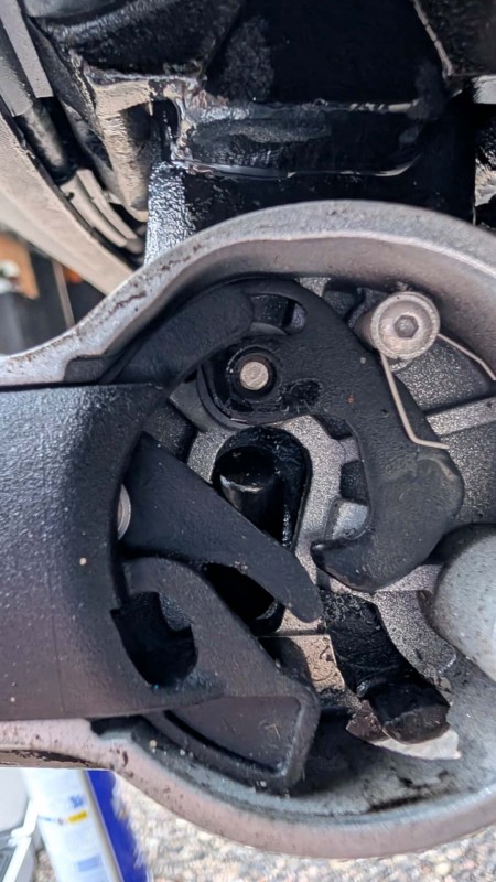

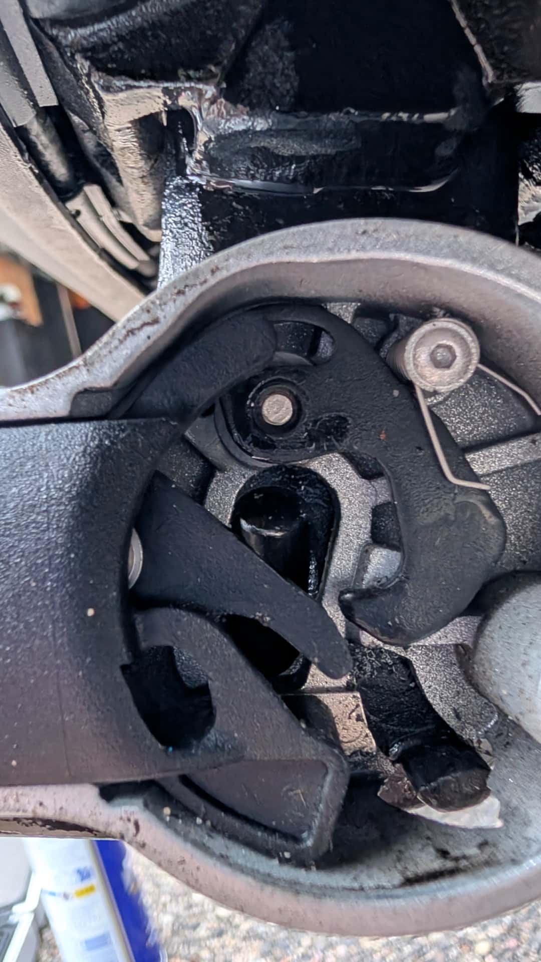

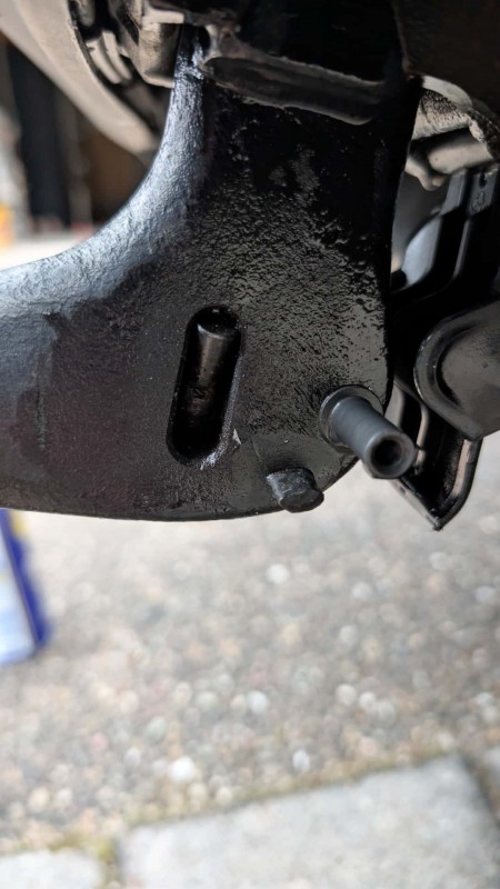

J'ai un attelage Gunther T60 (GDW RDSOV vertical) sur ma nouvelle voiture. Première fois que j'essaie et ignorant... La manette qui actionne la barre/goupille de verrouillage de la rotule s'est complètement cassée (ça devait déjà l'être avant) . Résultat : la barre métallique est coincée à la verticale dans son orifice, impossible de la bouger (ni haut/bas ni sortie).
- Déjà lubrifié WD-40 en abondance, tapoté, rien n'y fait.
- Manuel dit "démontage pro seulement", mais je dois la débloquer pour réparer/remplacer.
Photos jointes :
1. Démontage manette cassée
2. Barre coincée verticale (vues haut/bas)
Quelqu'un a déjà eu ça sur T60 ? Pas envie de tout casser... Que faire ?
Merci pour vos retours d'expérience !

Message par Menhir22 » 15 mars 2026 09:54
chez France attelage,
la barre de déverrouillage vaut 30 € .
je ne connais pas ce système mais pour déverrouiller j' essayerai de faire pression sur la came de gauche vu la lumière sur celle de droite.
