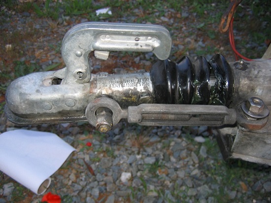

bonjour a toi un amis du site a bricolé ca mais avec un AKS1300 il faut le mettre de l autre cote de la poignée rouge cdl

mais pourquoi utiliser des bidules lorqu' on a le recul auto.
si bien régler, ça fonctionne super bien et le pire c' est que c' était ok chez lui avant qu' il fasse régler les freins par son " spécialiste "
là, je me marre
