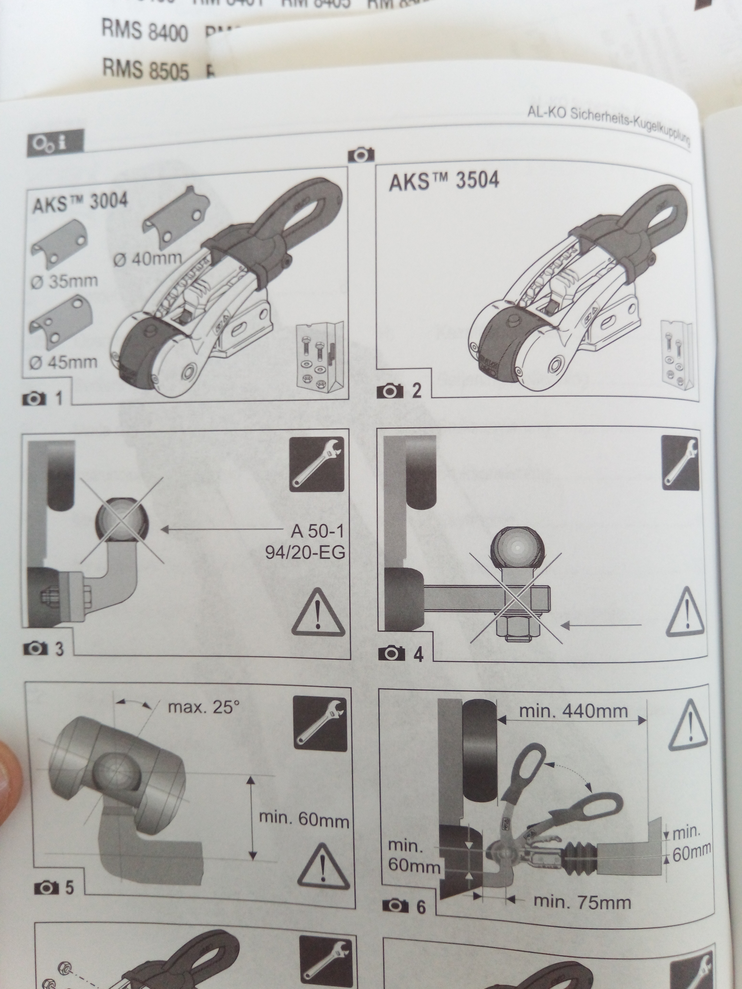

Ma future est équipée du système d'attelage suivant ( voir photo).
Est-ce compatible avec l'anti lacet Aks3004?

Il faut voir l'échancrure. Normalement, dans la notice de l'aks, les dimensions mini sont indiquées. Difficile à dire sur la photo mais perso, je conseillerai de regarder de temps en temps si le boitier de l'aks ne fait pas de marque sur le support de la boule
J'ai eu de soucis de boule non compatible il y a longtemps avec les premiers aks. Heureusement, je me suis rendu compte assez vite du problème et comme c'était comme sur la photo une boule vissée le changement a été rapide et pas cher.

pas de soucis , c'est juste les boules vissées verticalement qui sont interdite avec l'AKS

Regarde dans la doc de l
aks. Dans ma doc, il y avait des dimensions bien précises pour la boule au niveau de son support vu la taille de l'ask. C'était un modèle des années 90.

aucuns soucis, j'ai la même boule sur le jumpy.
ce qui est cool c'est que ce type de boule prend 160kg sans problèmes

Pascal a raison il faut bien faire attention de respecter la compatibilité pour ce genre de boule
surtout la distance de 55 mm entre la ferrure et le centre de la boule
J''ai du faire changer le col de cygne de mon Scénic III l'AKS 3004 était trop prés du pare-chocs

Ok, donc contrôler la distance avec le support principalement, me voilà déjà plus rassuré.
Et par rapport à la hauteur, la caravane ne risque pas de cabrer légèrement? Il y a moyen de régler la hauteur mais ça semble plus haut que sur un véhicule traditionnel.
160kg sur le point d'appui, mais je devrai toujours me conformer au poids en flèche que la caravane supporte je suppose?!

Ceci dit, après vérification... :

si quand tu accroches l'aks rien ne gène et que tu as le débattement de 60mm pour le pivotement (droite/gauche) je vois pas de problèmes

Il ne faut pas depasser le poids maximum supporté par la tête d'attelage (inscrit sur le boitier)

en général les têtes d'attelage de caravanes ,c'est 100 kg maxi inscrit sur la boitier il me semble !

il me semblait aussi, nous avons refusé un trafic 9 places pour cette raison de fixation

je comprend pas la fixation est ok pour le RAM
