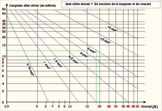

Attention a l'erreur souvent commise de prendre des tableaux de section de fils qui correspondent au courant 230V ===7
Pour une meme intensité en Ampere il faut du nettement plus gros en 12V
Ce tableau me semble correct:
Choix section câble électrique.jpg (40.92 Kio) Consulté 7768 fois
...Ou se servir de la routine de Plaisance pratique postée par Viscarien :wink:
Pour moi la resistivité du cuivre est de 1.7 10 -8 ohm.m ( bon OK, 1.2 dans la routine )
Ce qui fait qu'en passant 20A dans un fil de 5.38 mm2 en 10 metres aller et retour on a déja 0.6V de perdu.
J'aime assez la solution de Pierre de bien dimensionner les cables et de mettre sur thermostat: a tester.
