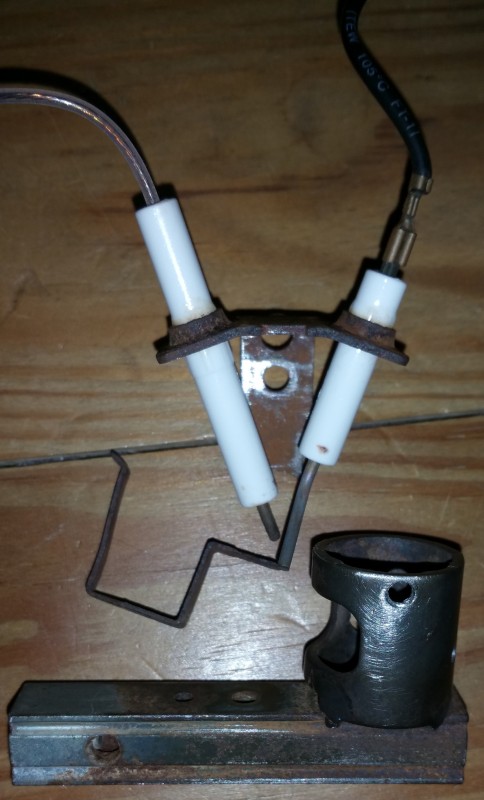

J'ai eu le corps de la vis, mais aussi l'écrou.
J'ai donc le bruleur.
Je l'ai nettoyer à la toile émerie.
Patrice

J'ai nettoyer que trous avec un petit fil de cuivre (fil de téléphone).
Comment cela vous parait il?

J'ai oublié de dire comment j'ai fait si cela pouvait dépanner quelqu'un à l'avenir.
L'écrou : plusieurs dose de WD40
Pour la vis : Avec la meuleuse d'angle j'ai réalisé une surface plane
- j'ai pointé le centre
- percé foret D2
- percé foret D3
- percé foret D3.5
- j'ai retiré le filet restant
- j'ai refait le filetage de M4.
Patrice

ça parait bien propre
et maintenant phase test :idea:

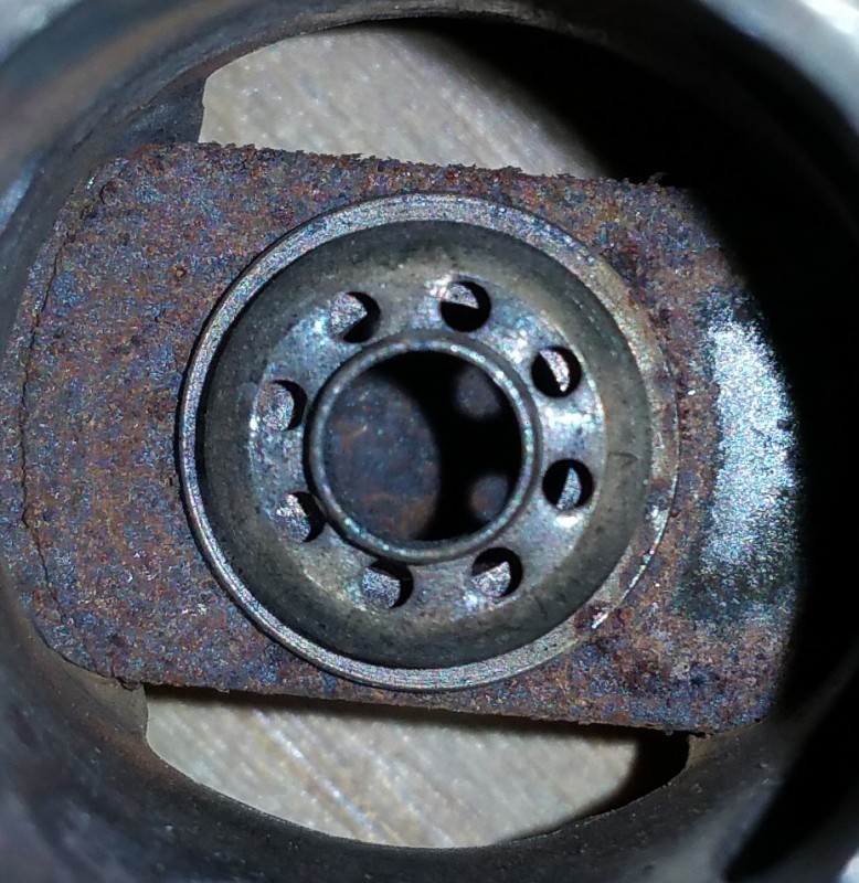

Je pense que je ne vais pas remonté tout de suite.
Le temps de tout nettoyer, retirer le corps de vis, ..., de la suie est tombé sur un sopalin que j'ai mis pour protéger du WD40.
J'ai fait passer un fil électrique de 2,5 et tout cela est tombé.
Comment fait-on pour "ramoner la cheminée" et à quoi faut il faire attention ?
Merci par avance
Patrice

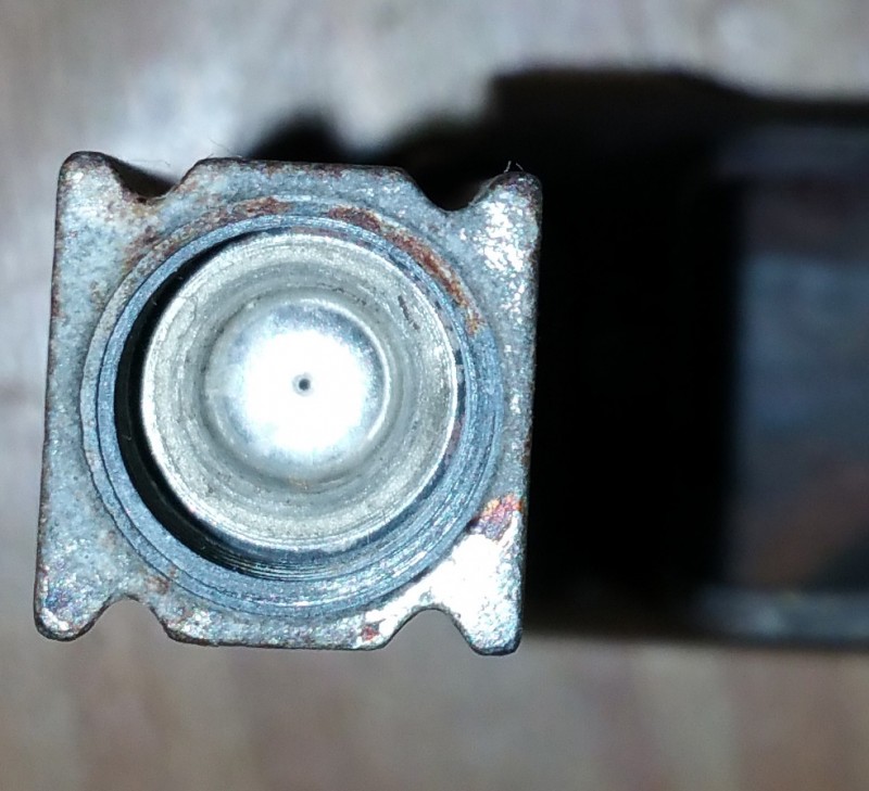

Message par viscarien » 18 févr. 2018 18:46
Attention de ne pas perdre le gicleur qui se trouve dans le corps du brûleur.
Le vérifier s'il n'est pas bouché et le souffler à l'air comprimé.
gicleur 1.JPG (14.11 Kio) Consulté 8292 fois

Parfait tu as déjà franchi une belle étape.
Reste à tout bien nettoyé.
Pour nettoyer la cheminée je ne sait pas trop.
Essaye peu être avec un goupillon.
hobby 545KMF 2015

Le goupillon va être trop court.
Je vais voir si je peux passer par le haut, dans les prochains jours.
Voici le gicleur.
N'ayant pas de compresseur, j'ai soufflé sans trop de succès.
Mais voici le gicleur

Message par raymondh » 18 févr. 2018 20:21
effectivement, la cheminée se nettoie au goupillon 8)

Très bien pour le goupillon, mais entre le bas de la cheminé et la tablette je n'ai que 5cm.
De plus entre le bas de la cheminé et le toit de la caravane, j'aurai 1m36 de conduit.
Vous parlez de quel genre de goupillon ?
Merci par avance
