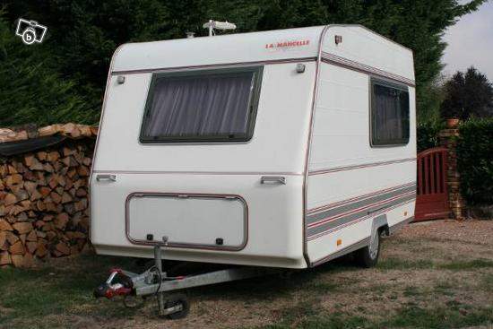

Il semble aussi que certains constructeurs ont choisi depuis longtemps des feux de gabarit et ce quelle que soit la longueur de la caravane.
Pour preuve cette La Mancelle 330 BB de 1997 (4,80 m, flèche comprise) :

:roll: d'autant plus étonnant que placés a l'avant en haut ils font doublon
avec les feux de positions blancs de la face avant
et que suivant l'angle ils sont peu visibles de l'arriére de la caravane !
un placement sur les cotés a l'AR de la caravane(comme la plupart a cette époque) aurait été plus logique ! :roll:

Ce que j'ai entouré en rouge, sur la TABBERT, il y en avait deux de chaque côtés. Dont un côté, ils était décoloré, le rouge était devenu orange/jaune.
Ce que j'ai entouré en bleu, sur la TABBERT (5,50 de caisse plus la flèche), il n'y en avais pas, mon père n'en avais pas rajouté. Pourtant, beaucoup de trajets ce faisait de nuit.

:shock: Hé !Romain ,tu piques la photo de djidjidu49 ! :shock:
Messages : 34654
Re: feux de position latéraux
Message par freteurr » 03 déc. 2012 12:11
Lui même à pris la photo sur leboncoin.fr :|
