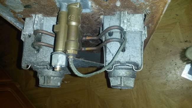

C'est la partie à coté de l'arrivée de gaz avec la tresse métallique qu'il faut ouvrir et nettoyer???
[URL=http://www.casimages.com/i/1604070 ... .jpg[/img][/url]

Bon alors la soupape est nickel ce qui m'arrange pas car il demlarre tjrs pas et tjrs pas de piezo.....
http://nsa37.casimages.com/img/2016/04/ ... 870249.jpg
Ford transit 2009 115ch L1-H2
Fendt Diamand 650 - 03/11/2000 - PTC: 1800 kgs/PV: 1540 kgs

Pour le piezzo peut être que c'est la bougie...

soupape nickel, ok, elle coulisse bien ?
voir du côté du robinet, c' est la pièce en bout de la tige du thermostat, là où arrive les fils de la pile

La soupape coulisse nickel elle a l'air quasiment neuve
Pour le robinet c'est bon car je peu allumer la veilleuse avec un briquet. J'ai l'impression que c'est un problème d'allumage de brûleur..
De plus, quand j'allume la veilleuse au briquet je dois rester "enfoncé" sinon elle s'éteint même après plus d'une minute.
Donc je pense que c'est le thermocouple, sinon le veilleuse resterait allumée, non???

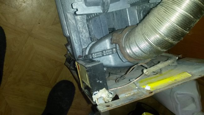

Photo du thermocouple qui rentre dans un des bruleurs:
Photo de la sortie des gaz brûlés. La vis de la bague est cassée je peu pas démonter plus (encore une merde de plus sur la liste chauffage). Le tuyau était manchonné dans un de section plus grosse qui remonte au toit:
Ps: désolé de la lenteur des réponses, j'ai une connexion de merde par mon téléphone...
Dernière modification par Olivier Pottier le 08 avr. 2016 15:05, modifié 1 fois.
Raison : Réduction de la taille des 2 photos

Message par Menhir22 » 08 avr. 2016 11:52
@ Thierry,
vire tes photos, on n'y voit rien du tout
si je comprend bien, tu post avec ton téléphone, chose que je ne fais jamais.
remet comme avant, si je vois mal, j' enregistre sur mon PC.
lorsque tu allumais la veilleuse en restant appuyé, elle ne s' éteignait pas mais as-tu essayé de passer sur brûleur en tournant la tige pour voir si ça s' enflamme.
si oui, on aurait compris de suite que c' était le thermocouple, si je t' ai parlé de la bobine c' est que j' ai eu ce soucis.
