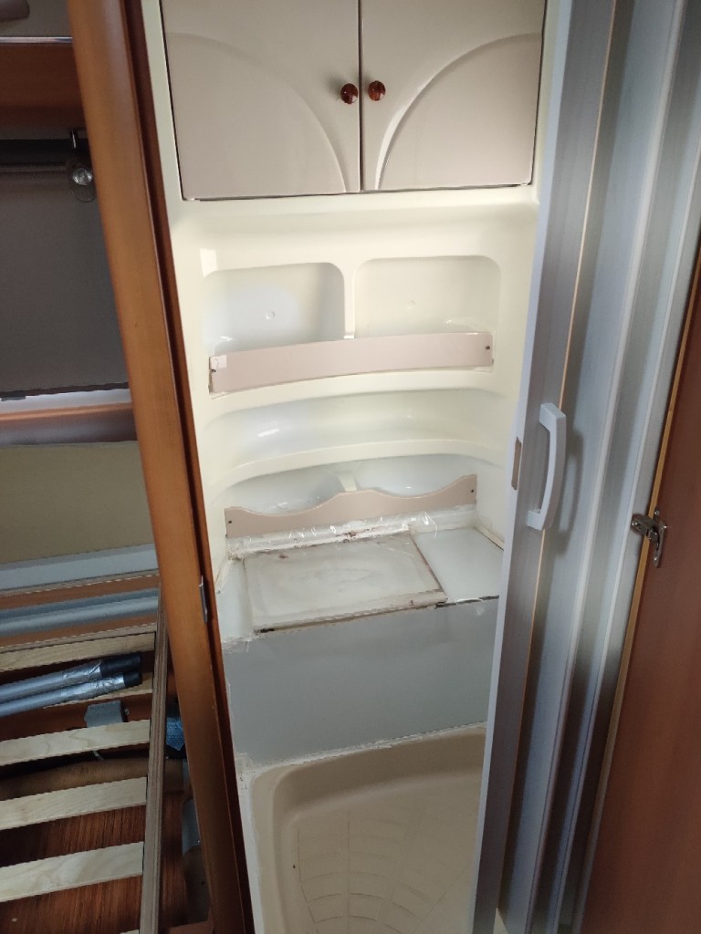

qui peux me dire quel est le WC installé d origine dans une Hobby 560 UFE?
je n'ai pas encore ma caravane de stationne chez moi et le WC n'est plus existant (voir photo) j'en ai trouvé un d'occasion suivant les dimension suivante H502 x L670 x P410 c'est un WC THETFORD C500
je voudrais m'assurer qu'il soit compatible
par avance merci pour votre aide

Il faut voir quel WC Thetford avait monté Hobby en fonction de l'année de ta caravane
et faire attention si pour la cassette c'est a droite ou a gauche sur celui d'occase !

en cherchant un peu, voici le modele qui correspond :
WC chimique fixe réservoir gauche à cassette C403-L Thetford
après à toi de voir :wink:

droite ou gauche, peu importe, tout se retourne ( déjà fait )
dimensions C 403 512 X 670 X 400
le C 500 ok

Alors si je suis d'accord que la cassette va aussi bien a droite qu'a gauche
je vois pas comment on fait pour enfiler la cassette dans le bloc WC portillon a droite si c'est un bloc WC portillon a gauche ?????? :roll:

De toute façon, vu la photo c'est portillon à droite, à gauche il y a le lit...
