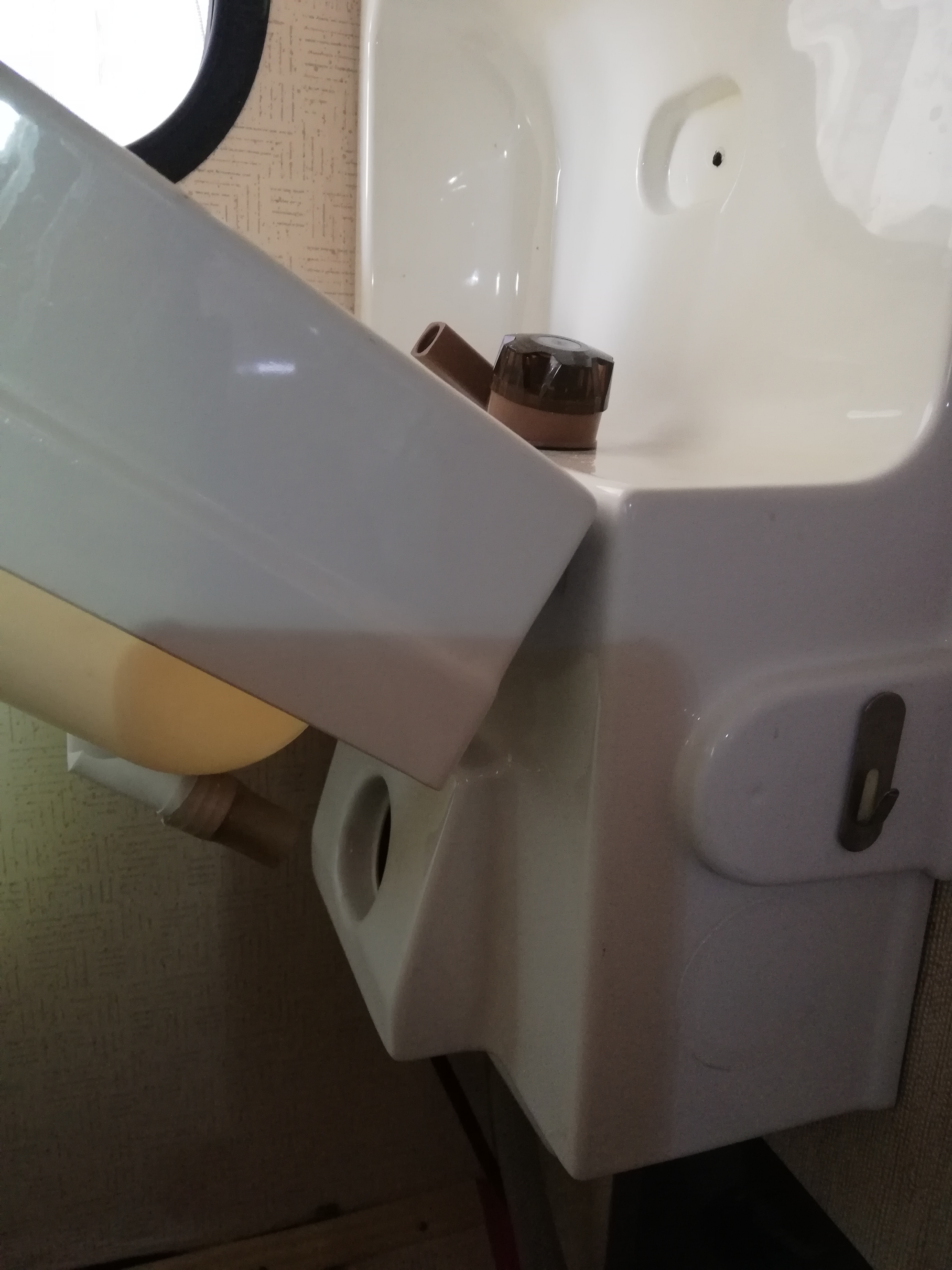

Bonjour le contacteur du mitigeur du cabinet de toilette ne fonctionne plus, je dois donc remplacer le robinet. Mais au démontage, je m’aperçois que les tuyaux sont sertis. Y a t il un moyen de les déposer ou faut il les couper, puis raccorder les nouveaux?

Tu coupes les colliers et tu met des serflex

et pourquoi pas ne changer que le contacteur qui est standard

le contacteur n'est il pas integré au mitigeur? Comme y acceder?

il faut demonter le haut du mitigeur en général il se trouve dans la poignée

En ce qui me concerne je voudrais rallonger le tuyau pour changer le robinet en douchette mais je ne vois pas comment accéder à la base du robinet sans tirer violemment sur le "meuble" et ainsi tout casser

Normalement il y a un écrou en dessous tu ne peux pas l'atteindre ?
