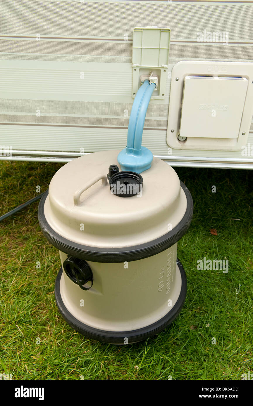

:mrgreen: On peut aussi faire comme nos Amis Britanniques avoir un aquaroll ! ===8

C'est vrai que les Anglais sont beaucoup mieux équipés que nous . Les caravanes Britanniques me font grandement envie :mrgreen:

J'ai vu ce système pendant mes 3 semaines en Irlande. Bien pour ceux qui font du fixe mais pas terrible pour les autres... :roll:
Quand tu restes qu'une nuit ou deux sur un camping, c'est trop encombrant à ranger et encore du poids à trimbaler.
