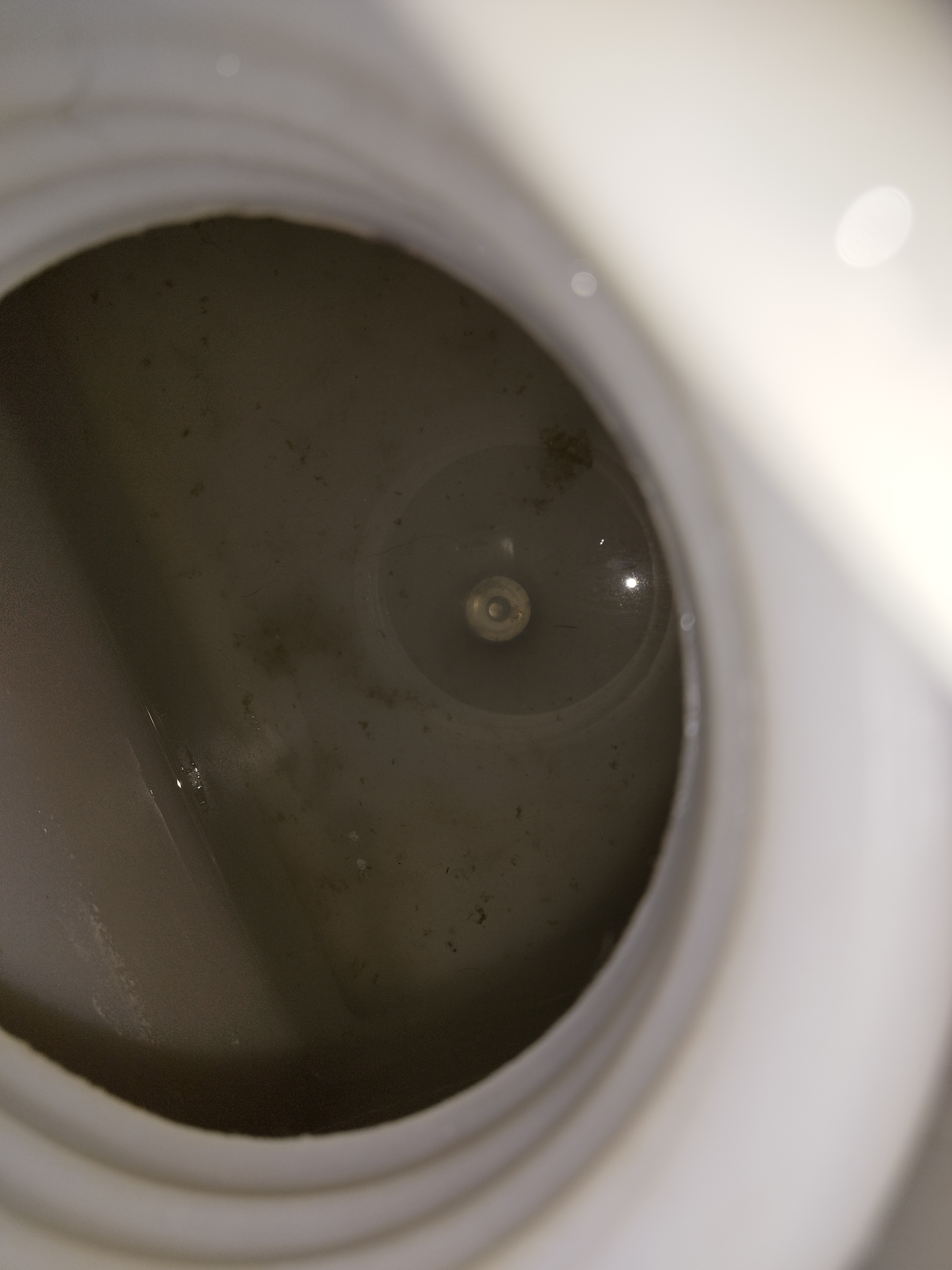

J ai une Tabbert verdi de 2012 et j aimerais vider ma cuve d eau propre par le trou de vidange du fond de la cuve pour enlever tous les dépôts. Je n' arrive pas à ouvrir le bouchon du fond. C est un anneau métallique qui se dévisse. Mais quand je le dévisse rien ne se passe. Ca enlève l anneau mais pas le bouchon. Faut il tirer cet anneau pour enlever le bouchon ? Mais dans ce cas a quoi ça sert de pouvoir dévisser l anneau?
Merci d avance pour votre aide

Sur la mienne, c'est un bouchon à levier. je lève le levier et le bouchon s'enlève..
Re: Vider la cuve d eau propre
Jamais vu cela.
Cela pourrait être un truc excentrique et dans ce cas il faut dévisser et tirer dessous. As-tu-essayer de pousser par dessous ?

Je vais essayer

Non ça ne marche pas

Et là c est ce qu il reste une fois l anneau dévissé...l axe sur lequel on visse l anneau et une sorte de rondelle autour

J'ai ce type de bouchon , jamais eu de problème . Je le manœuvre plusieurs fois par saisons .
J’en déduis que le caoutchouc est collé sur le plastique du réservoir . Il faut le décoller délicatement pour ne pas fissurer la parois au niveau de la bonde .
Peut-être verser de l'eau chaude sur le bouchon et l’effet de dilatation pourrait le faire décoller .

J'ai aussi (enfin, je ne m'y retrouve plus !) des bouchons avec un anneau et des bouchons sans anneau ! je n'ai pas compris à quoi sert cet anneau et les bouchons sont interchangeables ! c'est pour ça que je dis que je ne m'y retrouve plus : je ne sais plus sur quelle évacuation était celui ou ceux avec anneau ! il y a un bouchon dans la réserve d'eau propre, un dans l'évier de cuisine, un dans le lavabo et encore un dans le bac de douche... et je ne sais plus quel bouchon va où ! J'enlève le bouchon entièrement et je n'ai pas de souci ! pour l'hiver, je ne remets pas les bouchons mais je pense que les avis sont partagés... mon frère, lui, les remets une fois la vidange terminée pour ne pas que des petites bêtes s'introduisent... je n'ai jamais trouvé de petites bêtes dans la caravane !
Tant qu'à vider la cuve d'eau propre, ne pas oublier de vider le boiler (dévisser les deux gros boutons qui se trouvent tout près, sans les enlever)

Alors les nouvelles ?...
Comment se décolle ce satané bouchon ?

Essayer d'enlever la rondelle le caoutchouc est peut-ètre resté en compression

C'est bien par la compression que le caoutchouc s'est collé . Il doit bien y avoir un moyen pour tirer dessus

Merci a tous pour votre aide....ça fait du bien de ne pas se sentir seule. Pour résumer, si j ai bien compris, le principe de fonctionnement de ce bouchon c'est de tirer dessus, c est bien ça?...sans dévisser l anneau
Je vais donc essayer de soulever la rondelle puis mettre de l eau chaude sur le joint....je vous tiens au courant
