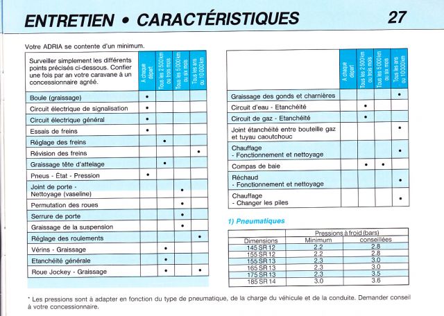

Message par Bonaud » 22 juin 2014 16:49
@ Papy80
Et Adria c'est fonction de la taille du pneumatique, sans tenir compte du PTAC ni de l'indice PSI ni de.... :cry:
(bon c'était il y a 25 ans !)
Conseillées 3.0 bars, je surgonfle de 0.2 bars...

@Serge
Merci pour le tableau, cela correspond à ce qu'Esterel préconisait à l'époque aussi
