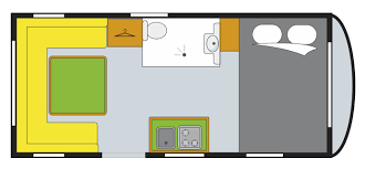

Re: charge sur la fleche
Message par Papy80 » 09 avr. 2023 20:34
christ31530 a écrit :
09 avr. 2023 18:53
@papy
et le reservoir d'eau usées
tu te balades avec les eaux usees ?
:mrgreen: ===9 pendant le trajet , le réservoir d'eau usées a roulettes (VIDE) :lol: je le mets dans le coffre a gaz ! ===2
