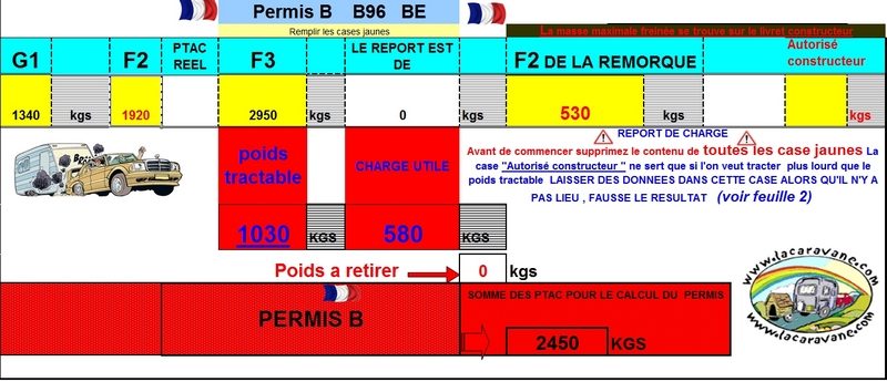

:D Bon , je n'arrive pas à aller dans le tableau pour enlever les poids dans les cases jaunes et entrer les miens ... :!:

Re: Tableau calcul poids tractable avec permis B, B96, BE
Message par gg22 » 25 nov. 2013 12:34
faire un clic c'est tout

Trop bien ce tableau excel !!
Vraiment bien fait ^^
Je m'interrogeais car je venais de tracter ma caravane pour la première fois en essai, et que ça secouait un peu quand même et qu'au final on sentait un peu le crâmer :|

ho punaise....
Je viens de remplir le tableau Excel et la sentence vient de tomber: passage du permis B96 avant les prochaines vacances.
J'était resté sur le calcul suivant à l'époque (2009):
mon poids max de ma caravane doit être inférieur au poids à vide de ma voiture et le tout ne doit pas dépasser 3T5 (c'est ce que j'avais cru comprendre...)
Sauf que maintenant que je connais la bonne réglementation et bien je vais avoir le droit de faire un tour à l'auto école du coin.
Sinon, je devrais passer mon poids lourds en fin d'année, me faut'il quand même le permis B96 oubien le permis poids lourd le surclasse?
Merci et bon week-end à tous !
Message par Bonaud » 05 déc. 2014 22:35
@ douillet29
Par rapport à l'ancienne réglementation voir ici http://www.lacaravane.com/forums/viewto ... 43&t=27263 :
- Tu oublies le poids à vide...
- Le permis B te permet toujours une somme de PTAC inférieure ou égale à 3500 kg
- Le permis B96 te permet de tracter entre 3501 et 4250 kg de somme des PTAC
- Le permis BE au-dessus de 4250 kg....
Si tu as le PL, pas besoin du B96 et tu as le BE par équivalence !

Prise en compte "VITESSE pour les ensemble superieur a 3,5T
----------------------"freins sur remorque
Voir le Fichier : poids-tractableFrance.xls
Message par Olivier Pottier » 15 févr. 2015 17:33
Merci beaucoup à gg22 pour la nouvelle version de ce superbe tableau de calcul des poids tractables en France ===8
je viens de mettre cette nouvelle version sur la page http://www.lacaravane.com/documents/poids-tractable.htm
