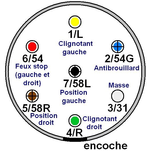

Heu.... excusez moi de vous deranger en pleine conversation
Mais en parcourant la notice des Caravelair de 199/94 , ils parlent de prise 13 broches ( jusque la tout va bien ) mais aussi de 8 broches
Qu'est ce que c'est quoi une prise 8 broches ? (la masse serai au niveau de l'encoche si j'ai bien tout compris...)
Parce que moi sur ma voiture j'ai un 7 broches
je me serai pas planté dans le choix de la prise et du faisceau quand meme?
Parce que moi j'ai suivi ce schéma Et j'ai rien au niveau de l'encoche....a part une encoche

Re: Avec ou sans stabilisateur ????
ben, là tu me poses une " colle "
peut-être une 13 modifié ??
rajouter un plot sur une 7, re ????
LP
