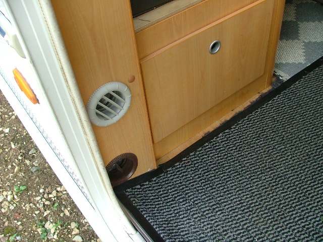

3 photos de la clim
photo 1
bouche de clim au dessus de celle du chauffage, la clim est dans ce coffre là,

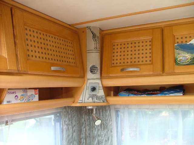

photo 2 la gaine longe la banquette, monte derrière le rideau et la bouche sort dans l' angle, en dessous la cellule.
DSCF6911 - Copie.JPG (131.3 Kio) Consulté 6067 fois

tu as aussi mis 3 bouches?
comment ça se fait que les bouches ne soit pas au plus haut?
je pensait qu'il fallait les mettre le plus haut possible?
quand tu dit que la gaine passe sous le plancher, elle passe sous la caravane donc dehors?
c'est une gaine spéciale? ou tu l'as enveloppé?
