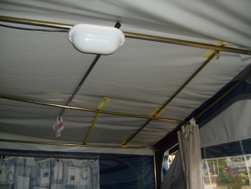

je ne suis pas trop d'accord avec vous dans l'ensemble
nous avons un auvent PVC qui jusqu'à l'été 2013, a bien fonctionné sans barre anti poche d'eau
en 2013, nous avons essuyé plusieurs gros orages et j'ai des poches d'eau qui se sont formées
toute la nuit sur une partie du auvent
régulièrement il fallait se lever et venir évacuer l'eau avec ce qu'on avait sous la main
le lendemain matin, on a fait un quadrillage à ce dit endroit avec des manches à balai
des tubes non utilisés, mais on avait protégé les embouts avec des mousses
cela a très bien fonctionné

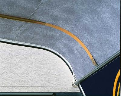

mais à notre retour j'ai commandé deux barres anti poche d'eau chez Obelink
puisque mon auvent vient de chez eux
ce sera testé en 2014
en pleine nuit on a fait comme on a pu pour éviter les poches d'eau
barre anti poche d'eau acheté en 2014 à notre retour
2014 barre anti poche d'eau obelink.jpg (27.6 Kio) Consulté 12297 fois
Re: Utilité des barres anti poche d'eau
Message par Bonaud » 18 avr. 2014 12:09
@ angie
===10
