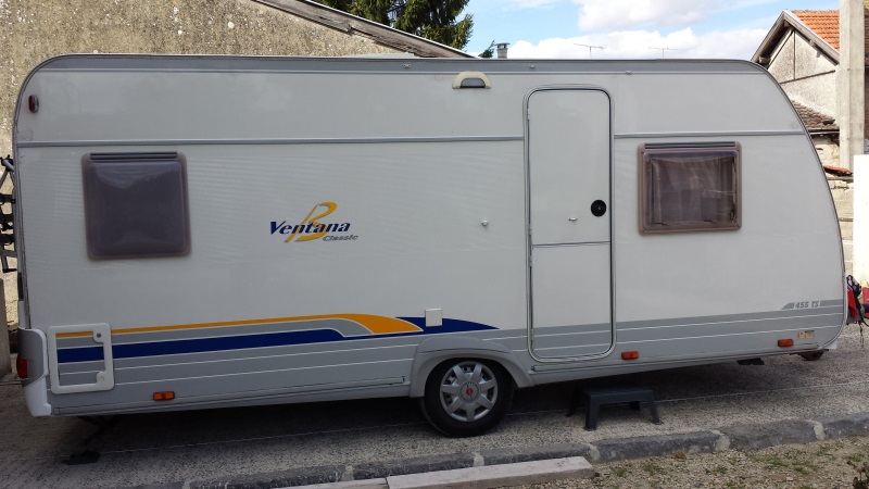

Bonjour tout le monde.
Voilà j'ai un auvent que je souhaite vendre pour installer un store à cassette.
Mais avant je voudrais être sur de pouvoir installer un store.
Je vous explique ce qui me fait douter: il y a environ 6cm entre la lumière de auvent et le rail de auvent donc je ne vois comment fixer le store sur la paroi, et sur le toit j'ai lévacuation de chauffage qui passe près du bord!
Donc comment installer ce store? ou y t-il un modèle à privilégier?
Merci

Re: store caravane ventana 455TS
sans photo,
je dirais de descendre ton éclairage, pas de problème pour le trou, il sera masqué par le store
j' ai déjà fait cela
LP
LP
Je vais faire une petite photo pour que ce soit plus clair, à bientôt!
Un concessionnaire m'a dit réaliser ce genre d'opération en supprimant la lumière du auvent et à la place ils mettent un bandeau led juste en dessous du store.
effectivement,
c' est la solution
sur mon avant dernière cara ., c' est ce que j' ai fait
LP
c' est la solution
LP
Voici une photo! (enfin normalement)
mais y a pas photo
le store ne peut pas passer même en le mettant dans le rail
faut descendre ou annuler ton éclairage ( qui n' éclaire pas grand chose ) et mettre sous le store un bandeau LEDS
c' est la seule solution,
LP
+ 1
ok merci pour ces conseils!
Salut tout le monde je reviens vers vous au sujet de l'installation de mon store,
j'ai bien compris qu'il fallait supprimer l'eclairage de auvent de toute façon, comme vous dites ça n'éclaire pas grand chose!
Par contre le trou laissé par l'éclairage, je le bouche avec quoi, le store sera devant je pense mais pour l'étanchéité en roulant comment je fais???
Merci
Merci
