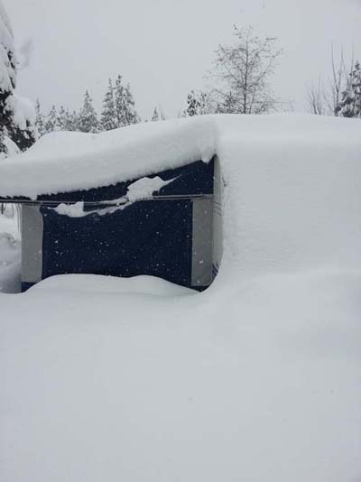

Message par cargol 666 » 22 oct. 2016 09:42
il faut quand meme le deblayer
2013-12-08 11.59.57 petite.jpg (60.19 Kio) Consulté 16490 fois
quelque photo de mon auvent sous 50 cm de neige

Message par cargol 666 » 22 oct. 2016 09:44
bonne epaisseur et pourtant il tient bien

Message par cargol 666 » 22 oct. 2016 09:47
bonne epaisseur
2013-11-21 10.32.24 petite.jpg (31.27 Kio) Consulté 16488 fois
Re: auvent pour la neige
Message par Menhir22 » 22 oct. 2016 10:33
eh bé dit donc :mrgreen:
0.50cm d' épaisseur de neige sur la surface du toit ===8 ça commence à faire lourd :mrgreen: et la pente n 'est pas aussi prononcée qu' un sas neige.

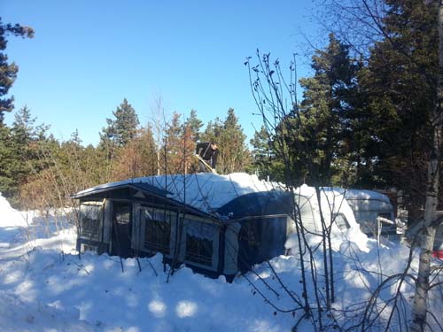

Message par Papy80 » 22 oct. 2016 11:44
Exact ,sur un sas neige ,l'angle est plus prononcé et il y a moins de profondeur.
Il faut quand même faire attention car en fonction du type de neige ,ça fini par peser lourd :roll:
Voici un sas neige (sans neige) :mrgreen: :arrow: ===1
Sas Lima de chez Eurovent :wink:
Mais qui restait aussi de Novembre a Avril sur la caravane avec parfois aussi 50 cm de neige
La neige restait très peu sur le toit du Sas :wink:

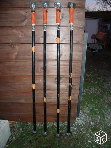

c est exeptionnel et en plus la neige etait lourde mais j avais prevu j ai renforçé le toit avec 6 pieds droit style pieds de plaquiste legers estétiques et pas trés cher. preuve a l'appui ça a tenu super bien.
quand je suis a la cara l hiver j enlève les pieds centraux s'il n y a pas trop de neige.
cargol 666
Messages : 27
Inscription : 23 juin 2015 09:22
Message par cargol 666 » 22 oct. 2016 14:22
ce style de pieds droits sont parfaits légers et pas lourds. de plus ils sont faciles a ranger.
Message par Papy80 » 22 oct. 2016 15:35
===2 la je comprend mieux ! :roll:
