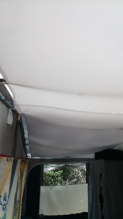

J'ai un auvent pvc qui prend donc bien la chaleur, j'ai décidé de fabriquer un velum que je viens d'installer, c'est assez efficace !

Quelle matière as-tu choisie ?
Quel est ton système de fixation ?

Burlington infroissable, plusieurs fixations en haut j'ai fait des boutonnières et passer des anneaux de rideaux de douche, aux 4 angles j'ai fais des pattes avec le même tissus doublé et mis des œillets , j'avais prévu avant de partir une bande de tissus plié et cousus pour faire des attaches supplémentaires en situation, j'ai du en rajouter une dizaine, la ça tape bien à l'île de ré et la différence est flagrante !

Au moins j'étais sur de la taille ! Laisser un jour tout autour pour ventilation. Tissus en 150 cm donc fait 4 lés assemblés ensuite m'a pris une bon après midi tout ça

J'ai tout, enfin presque tout compris : j'ai fait des boutonnières et passer des anneaux de rideaux de douche, aux 4 angles j'ai fais des pattes avec le même tissus doublé et mis des œillets . Mais comment est-ce fixer et sur quoi dans les 4 angles, je ne suis sans doute pas encore très réveillée !

Les pattes aux coins donc tissus ples en deux cousus aux angles en carré plus une croix au milieu comme sur les voiles de bateau, prendrai une photo... Je suis bricoleur donc couture ça en fait partie
