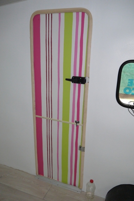

Re: Restauration Burstner Club 3802TN
Mise en place de la porte qui annonce la couleur :D
P1030931 - Copie.JPG (111.88 Kio) Consulté 14046 fois
Voilà pour le moment !
Bonne fêtes à toutes et à tous ===4

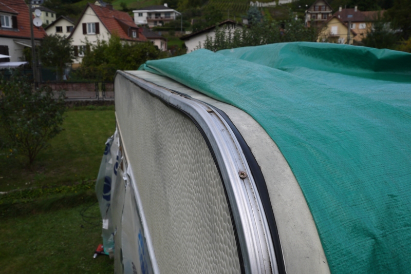

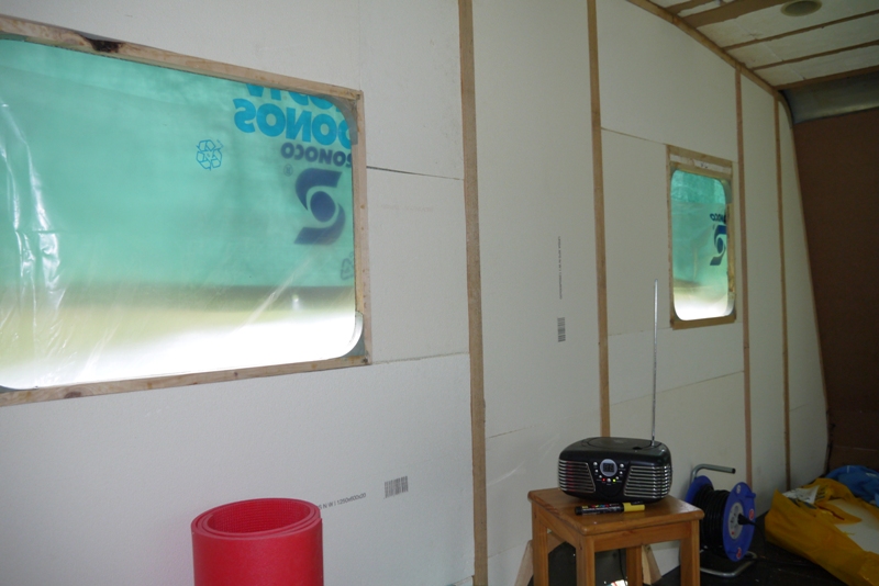

Une après-midi de boulot plus tard...mise en place du mastic en bande + joint + cornière
P1030808 - Copie.JPG (272.3 Kio) Consulté 14317 fois
et début de l'isolation des parois latérales
P1030804 - Copie.JPG (219.22 Kio) Consulté 14317 fois
A+
