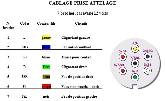

Un branchement 7 broches se compose ainsi :
1/ Clignotant Gauche
2 / Feux de brouillard Arriére
3/ Masse
4/ Clignotant Droit +
5/ Feux Arriére Droit
6/ Feux de Stop
7/ Feux arriére Gauche
Donc tu vois pas de + 12 v

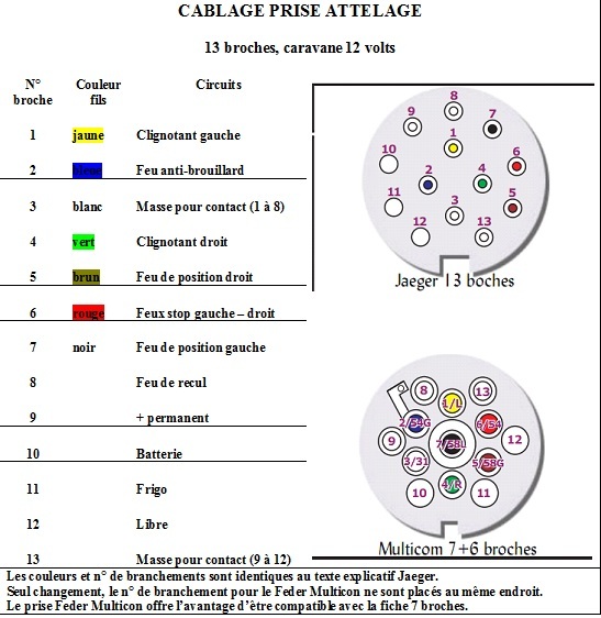

Ensuite, il te suffira de brancher le fil en attente sur le plot 10 et de ponter les plots 3 et 13 (qui sont deux masses) et roule ma poule !
Les schémas :
Il te suffit alors d'acheter une prise (environ 10 euros) et de rebrancher plot à plot les 7 premiers câbles.
Les numéros sont les mêmes quelle que soit la prise, c'est très pratique.
Les schémas :

Re: crochet d'attelage ??
que de toutes façons en 7 broches il ne peut pas y avoir d'alimentation 12 V dans la caravane
Si on fait monter un faisceau 13 B avec un socle Feder/Multicon au lieu d'un socle 13 B Jeager ,
on peut utiliser une 7 broches coté caravane sans problémes pour la signalisation !

Si la caravane est en 7 broches, la voiture en 13 broches ne sert à rien.
Si la voiture est en 13 broches, il faut passer la caravane en 13 broches et mettre le fil du plus permanent sur le bon plot N°9. Et la 13 broches servira.
