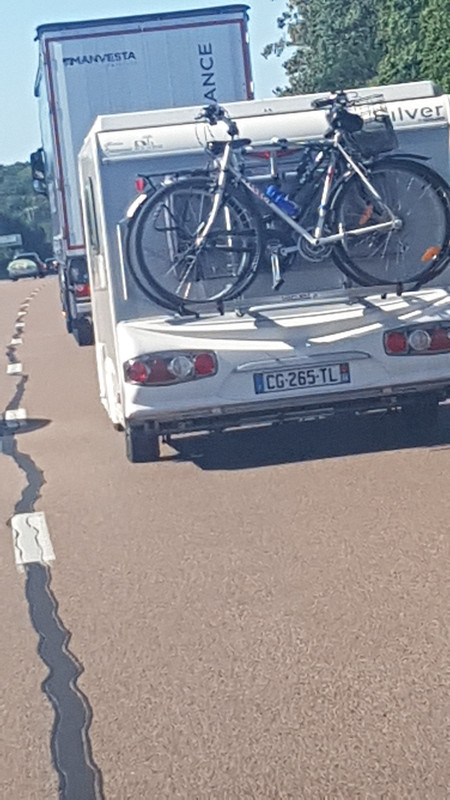

J'ai vu plusieurs fois des caravanes identiques avec un porte vélo fixé à l'arrière de la caravane (j'ai des photos)
Donc OK ça peut se fixer.

Je suis déjà allé là ... Et j'ai même vu des caravanes comme la mienne équipée d'un porte-vélo à l'arrière
Mais je me demande si un constructeur a déjà pensé à en faire un convertible pour passer de l'arrière vers une boule.

j'ai déjà vu au salon l'année dernière la boule sur la caravane pour le porte vélos mais la marque !!

J'imagine que c'est un ou 2 longerons à fixer sur le châssis de la caravane et qu'au bout de celui-ci il y a la boule.
J'ai trouvé ceci : Un attelage qui se fixe sur le châssis, on me l'à proposé lorsque J ai acheté ma silver. On m'a dit que la paroi arrière n' était pas prévue pour supporter un porte vélo.
En effet cette option existe mais elle a été développé pour les modèles à partir de 2014
Ecris chez Trigano en joignant la photo et tu en sauras plus.
J'ai vu ce système monté chez https://www.hainaut-caravaning.be/
leur écrire https://www.hainaut-caravaning.be/contact/

Et pourtant ...
J'ai déjà écrit chez Trigano et ils disent ne pouvoir rien faire ...

Après il reste la solution du fait maison. Le châssis a plein de perçage dispo.
Pas besoin d homologation ce n'est pas pour tracter.
J ai utilisé les perçages disponibles du châssis pour installer des roues de transpalette pour éviter de racler sur les dos d anne et sur les cassis.
