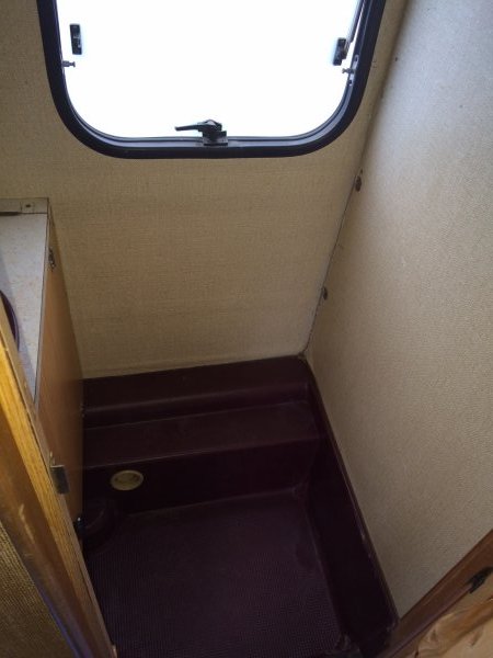

Petite question c'est quoi la grille côté sdb et les 2 marques orange...de même coup sûr la paroi. ..

Merci pour ces points de détails à vérifier lors de ma visite.
Les bandes oranges on l'air d'etre des reflecteurs, sur la photo envoyée, quand je zoom.
Je me posait surtout la question du coffre devant, avec la roue de secour tenue par des tendeurs, qui me préocupait le plus. J'ai l'impression qu'il a été changé et refait. Cela pourrais donc supposé qu'il y a eu un choc ( ce qui aurait endomagé cette caravane, comme vous le supposé ).

Pour le coffre avant je pense plutôt que le plastique d'origine a fait son temps et qu'il était HS.

- Je ne m'explique pas ces "déflecteurs" sous la fenêtre des WC !
- Le coffre avant est effectivement fragile, mais se répare facilement avec de la résine...

voici une photo de l'intérieur de la caravane, dans la salle de douche

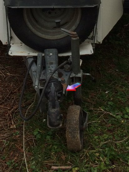

Heu, question bete, mais ca veux dire quoi : Doigt anti recul (pas de recul automatique)

le doigt anti recul, c'est que tes garnitures de frein ne se mettent pas a l'envers quand tu recul.
tu as donc un doigt vers le soufflet a mettre pour ne pas actionné le frein en marche arrière, sinon la caravane freine et tu peut pas reculer.
c'est assez contraignant mais si le passager met du sien ça aide beaucoup.

merci aurelien71, de m'expliquer ce qu'est ce doigt anti recul. Je pense avoir bien compris
Re: Besoin d'aide à la decision - Brasilia => Adria
Message par Bonaud » 14 janv. 2016 21:32
BenMoiQuoi a écrit :Heu, question bete, mais ca veux dire quoi : Doigt anti recul (pas de recul automatique)
Le doigt anti recul c'est cela :
Pour reculer, tu dois coincer le doigt dans l'ergot situé vers l'avant sinon les freins se bloquent et tu ne peux pas reculer..
(personnellement je mets un sandow, mais il ne faut surtout pas oublier car le système de freins est entièrement neutralisé...)
Hors ce doit est incompatible avec les systèmes AKS, voir ici : http://www.lacaravane.com/documents/alko-aks1300.htm (point 3.2)

Si j'ai bien tout compris, le doigt anti recul c'est ca
IMG_1457 - Copie.JPG (52.35 Kio) Consulté 5143 fois
Message par Bonaud » 14 janv. 2016 21:40
Oui tout à fait...
Il faut le coincer dans l'ergot pour pouvoir reculer...

OK, Bonaud, donc cela veux dire que je ne peux mettre d'anti lacet sur cette caravane ? si j'ai bien suivi ton lien, ou juste ce model 1300 ?
Message par Bonaud » 14 janv. 2016 21:44
C'est strictement interdit avec l'AKS 1300
C'est quasi impossible à monter avec l'AKS 3004 (et déconseillé par les techniciens Alko de Louhans !)
C'est pour cela que j'ai conservé un stabilisateur à lame, le Copilote Racio...
