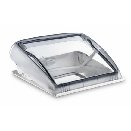

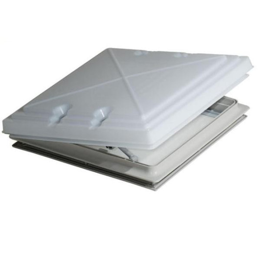

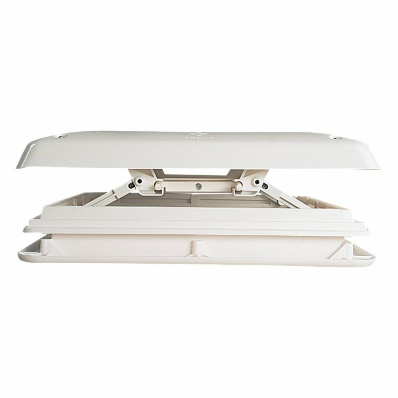

Il faut nous attaquer aux lanterneaux avant de partir :/
Les deux carreaux sont fissurés de l'intérieur et un des lanterneaux est entouré de gros scotch alu . Durant les derniers gros orages on a baché la caravane "au cas ou " . Dimension de la découpe des lanterneaux 43X43 , pour l'instant introuvable ...
Bonjour ! :wink:
Une découpe de 43 X 43 ,c'est pour des lanterneaux de 40 x 40 peut importe la marque !

celui de la 3ème photo, attention au montage à mettre dans le sens de la marche car on peut le laisser entre ouvert en roulant
Re: Une premiere caravane , une burstner ....!!
Message par Papy80 » 03 sept. 2023 10:43
:oops: En roulant les turbulences sur le toit font entrer toute la pollution noire de la circulation
et puis ils sont a aération permanente
:mrgreen: J'en ai eu l'expérience suite a l'oubli de refermer un lanterneau ouvert a la pause de midi
pour évacuer un peu de chaleur ! :mrgreen:
