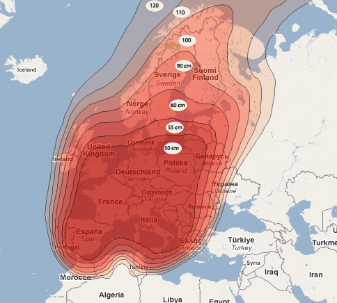

Message par blancoco » 08 déc. 2014 18:44
Euh 40cm un nuage et c'est pixels, 60cm c'est le mini avec un bon LNB , et pas à l'abri quand ça pleut d'avoir des décrochages, une gamelle une fois le bras démontée peut se caser sous un lit, on peut démonté la gamelle du support (4 vis) pour que ça prenne moins de place... Pour le numérique la réception doit être correcte sinon tu n'as plus rien, avant l'analogique était moins "tout ou rien" ....

Message par papaplo » 08 déc. 2014 19:11
Re
Désolé mais en 40cm jamais eu de problème sur 4 ans de recul meme par temps pluvieux.
Cela ne decroche que sur grosse averse...pas tres longtemps
Precision; utilisation:
- l'été
-en SD
-en France
Je l'ai acheté sans rien connaître, simplement parce que Optex la validait pour les chaines françaises
Voila mon expérience : du vécu dans la vraie vie...
Avez vous regardé la rtaille des paraboles sur les caravanes des gens du voyage?
Par contre, Pascal a raison, il faut voir ou notre ami veut voyager
Pour Canal:
http://www.ddelec.com/french/french_ima ... -super.gif
A+

Message par blancoco » 08 déc. 2014 19:35
Attention pour canalsat beaucoup de chaines=beaucoup de transpondeurs= plage de fréquence très large donc tu peux très bien recevoir certaines chaînes et pas d'autres, en theorie une 60cm doit fonctionner sur une bonne partie de l'Europe si tu regardes la carte de la zone de réception astra, en pratique c'est nettement moins évident ma soeur dans le sud de la Sardaigne avec une 90cm c'est limite...

Message par papaplo » 08 déc. 2014 19:50
Les transpondeurs n'ont pas tous la même puissance, c'est surtout cela le problème.
Mais ce n'est pas propre a Astra 19E
Après sur le bord Sud du faisceau, là ou le signal diminue très vite en s'éloignant du centre, le problème c'est le balancement du satellite sur son orbite et la variation du signal.
Un coup tu reçois, un coup tu reçois plus/ bien connu dans le Magreb malgre la taille bien supérieure des paraboles sur Astra ou Eutelsat 5W.
Sur que Pascal, chez lui, est moins sensible au phénomène.
