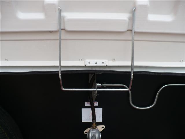

Bonjour ,
j'ai remarqué que lorsque il pleut l'eau s'infiltre entre le couvercle et le coffre (par le haut) et déverse dans celui-ci , la cause ; le rebord supérieur du coffre est centré vers le bas et l'eau au lieu de s'écouler par la rigole des cotés passe par dessus , j'ai donc fais une petite midif , si ça peut être utile à quelqu'un , je joint des photos c'est mieux qu'une explication

Re: Infiltration coffre a gaz Caravelair Antares 400 2011
mauvaise nouvelle , après une réfection minutieuse du joint de la baguette du coffre , et une pluie ,pas abondante mais longue ,je me suis aperçu qu'il y a toujours une petite fuite entre la paroi du coffre et la planche où il est fixé , j'en conclu que cette fuite ne vient pas de la baguette , dans ce cas elle vient d'où ? Infiltration par dessus la fenêtre ( rail) ? par le coté ? La fuite se situe à env. 40 Cm. à gauche face caravane , J'avoue que je suis un peu perdu , je ne sais pas quoi faire , çà fait 10 jours que je l'ais , est ce que j'ai un recours contre le vendeur ?, c'est un particulier ,
bon j'ai refais le joint en suivant les conseil d'un membre du forum qui m'a était donné par M P , j'ai simulé une pluie d'environ 1 H et demi en installant une rampe d'arrosage sur le toit et en le dirigeant sur l'avant de la caravane , pas d'infiltration , mais j'attends une bonne pluie avant de crier vraiment victoire , je vous tiens au courant et je vous donnerais le pseudo de la personne qui m'a aidé
Salut Jos,
en effet, il serait bien que tu indiques les marches à suivre pour la réparation, car la mienne est revenue, mais je crois bien que le changement de mon joint n'a rien changé à l'infiltration
