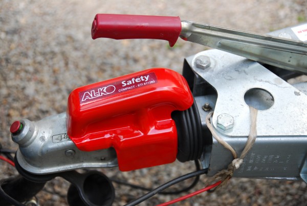

à contrario, tu as un très beau antivol alko, tout rouge ===8 ===8

Je ne résiste pas à la tentation de le remettre en ligne ! :mrgreen:
C'est vrai que je suis tellement fier de cette peinture que je la montre. Ça peut paraître facile a faire pour certains, mais pour moi c'est une véritable prouesse technique. :oops:

Mais c'est magnifiquement bien fait ce rouge ===8 Le jour où j'aurai besoin d'une nouvelle peinture, je viendrai me faire payer le café ! :mrgreen:
