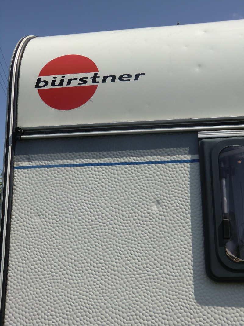

Message par madeloc » 30 mai 2018 21:38
Bonsoir , voici le résultat de l'orage de grêle qui s'est abattu sur Epinal avant hier soir , dégouté ...ma Caroline a 21 ans , d'après vous, que va nous proposer la MAIF en tous risques :?: :?:
Re: Toit grêlé
Message par Menhir22 » 30 mai 2018 22:49
je ne sais pas ce que ton assurance va te proposer !
je vois quelques impacts sur l' arrondi AR,
la mienne a été grêlé sur tout l' arrondi AV, j' ai collé une plaque ABS de 2 mm,c' est impeccable, tout neuf. :mrgreen:

je ne pense pas que ton assurance te donne grand chose ..car ta cara n'est pas très récente , de plus un toit grêlé ne gêne en rien a l'étanchéité ou au confort de la caravane ..c'est juste malheureusement un aspect visuel ... mais pratiquement irréparable tellement cela demanderait d'heures de travail ..tiens nous informé quand même car au vu de la météo actuelle je pense que tu n'es pas le seul dans ce cas .. :(

Bonjour , peux tu me donner plus de détails sur ta plaque ABS , ou as tu trouvé cela , à quoi cela ressemble t'il ?
Re: Toit grêlé
Message par Menhir22 » 31 mai 2018 08:16
voici le lien :
https://www.plastiquesurmesure.com/
voit dans la rubrique " plaque " et tu choisis tes dimensions , j' ai préféré ne pas dépasser 2 m pour le cintrage, cela fait 2 ans et rien n' a bouger.
PS: si tu peux agrandir la photo dans ma signature, le devant est fait mais de près ou de loin, tu ne vois qu' un arrondi bien propre hormis les moustiques ===8

Bonsoir ,@ Pierre , avec quoi as tu collé ta plaque ABS pour qu'elle tienne aussi bien avec le cintrage ??
Re: Toit grêlé
Message par Menhir22 » 31 mai 2018 23:00
c' est tout bête,
le bas tiens sous le rail, déjà tranquille de ce côté,
ensuite j' ai collé des bandes de mastic comme on utilise pour les lanterneaux et autres accessoires collés. le + large
j' en ai collé plusieurs dans le sens vertical et à raz des rails de côté plus une bande sur toute la largeur en bout de la plaque; j' ai mis quelques vis inoxydable en renfort,
rien ne bouge :mrgreen:

Ma sterckeman de 1984 avait été grélée.
La tôle de toit fut changée, tout ce que j'ai gagné après , c'était des infiltrations d'eau
La nouvelle tôle mal positionnée bougeait avec les changements de température, et l' étancheïté autour du lanterneau en était devenue défectueuse.
Donc sur une caravane ancienne, ma position ne serait de ne rien faire, si il n'y a pas de fuites. Et considérer les impacts de grêle comme une caravane fière de montrer qu'elle ressemble à une vraie dure (pour un peu il ne lui manquerait plus que les tatouages)

Je suis sans doute le seul sur ce forum a adorer la grêle, même faire des prières pour qu'elle tombe dans mon secteur :lol:
Comme j'ai dis dans un autre post, il ne faut surtout pas se laisser faire par l'assurance et l'expert, car, eux veulent payer le moins cher possible.
Mais, ce n'est pas l'argus qui compte, mais le prix pour en trouver une identique état, année, etc...
Donc, il ne faut jamais hésiter a discuter avec un expert.
Après, faire changer les panneaux, il faut oublier, car ce sera un masquer et des fuites d'eaux quasiment assuré après.
J'ai discuté avec un expert a propos des caravanes, maintenant, il ne s’embêtent plus, il poser des revêtements sur les toits (un revêtement anti grêle), c'est bien mieux car, aucun risque de fuite plus tard
Après pour les autres panneaux, je dirais que le débosselage est a essayer, mais ce sera dure de trouver un débosseleur qui voudra tenter la chose, car nous avons très souvent des demander mais de "clients particuliers" ou je ne connais pas un débosseleur qui accepter de travailler pour eux...
Même moi, je ne l'ai jamais fais sur une caravane (j'ai toujours refusé), mais j'ai débosselé plusieurs avion de tourisme grêlé (qui sont en alu aussi), donc, je pense que c'est possible

L'idée du revêtement anti grêle collé par dessus me semble bien comme solution.

Message par Menhir22 » 25 août 2018 07:45
la feuille d' ABS n' est pas collée sur toute la surface,
au niveau des accessoires : lanterneau, cheminé, etc et sur les côtés au niveau des rails de ceinture de caisse.
j' ai vu faire cette opération chez un concessionnaire qui était mon voisin à 50 m

J'ai eu la même chose sur une Star, il y a très longtemps...En 1988.
Jugée irréparable, elle avait été estimée par l'expert à 7 000 Francs, mais classée en épave.
La meilleure offre d'un casseur était de 1 500 Francs. J'ai racheté l'épave à ce prix.
L'assurance m'a remboursé 7 000 - 1 500 - la franchise (dont je ne me souviens plus du montant) et j'ai gardé la caravane plusieurs années.
Et je l'ai revendue en 1995 ...7 000 Francs, bien sûr sans rien dissimuler de son état, ce qui d'ailleurs aurait été difficile...

....Bien tristes ces photos :cry: ....les Bürstner sont de bonnes caravanes ...c'est vraiment dommage mais en effet elle sera classée en VEI
(Véhicule économiquement irreparable)....
N'hésitez pas à renégocier ce que l'assurance appelle la "valeur de remplacement .... :wink: "
