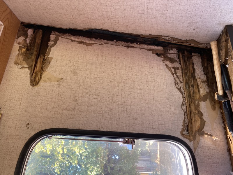

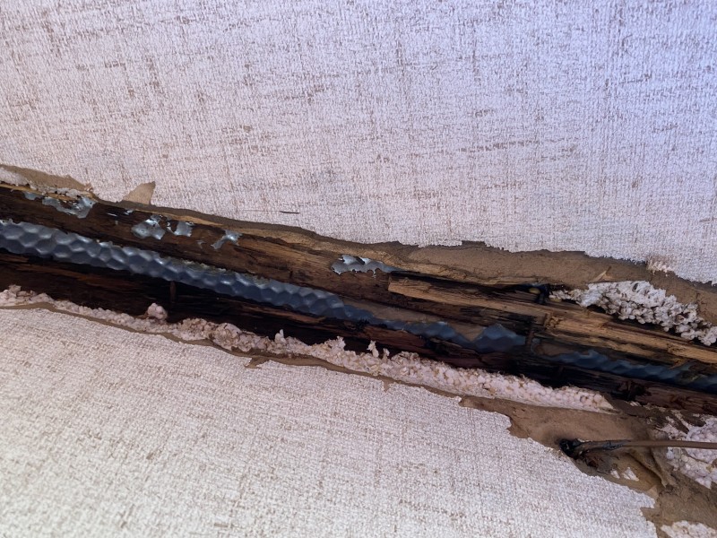

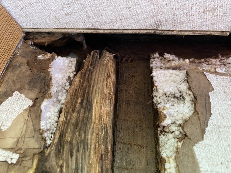

Bonjour, jour1 des travaux
J’ai retiré tout le bois et l’isotropie pourris, j’ai regardé où j’allais pouvoir me fixer .
Ça avance mais je bouffe de la poussière noire beurk..
Demain ce sera réparé ( enfin j’espère car les petits ajustements ça prends du temps..)et je refais un tour extérieur d’étanchéité où il y a besoin.
À suivre

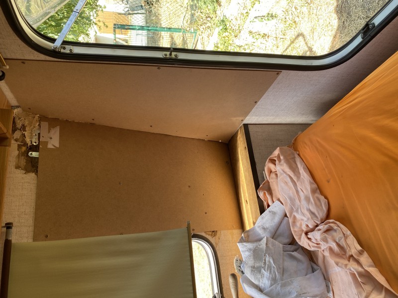

===3 C’est parti!
Après les finitions…. Ou presque ( manque de mieux faire rentrer mes vis des petits joints et du papier peints partout, j’ai terminé le haut depuis la dernière photo! ) sinon ça tient, j’ai fait des joints extérieur sur l’angle affaiblis, rejointoyé les contours des autres poignées et aussi les contours des feux de position côté flèche .
Ça devrait le faire … on va voir avec l’orage de cette nuit :shock:

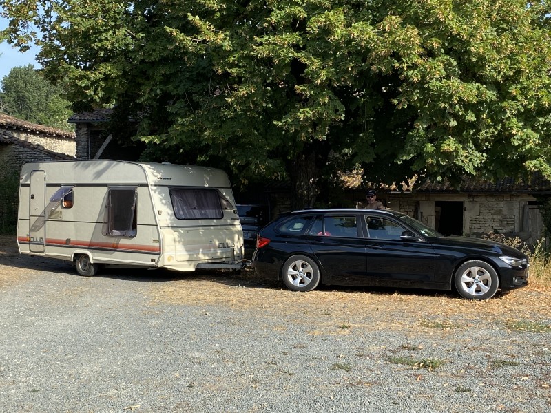

===3 et voilà! Installés en Vendée !
