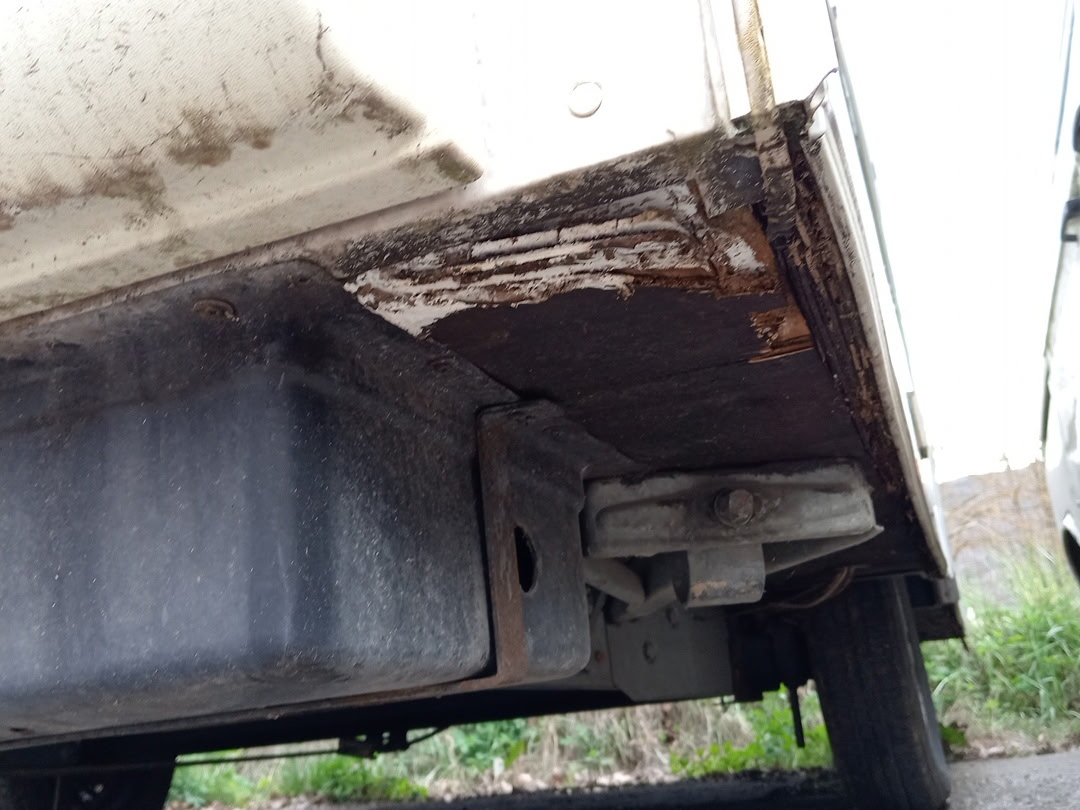

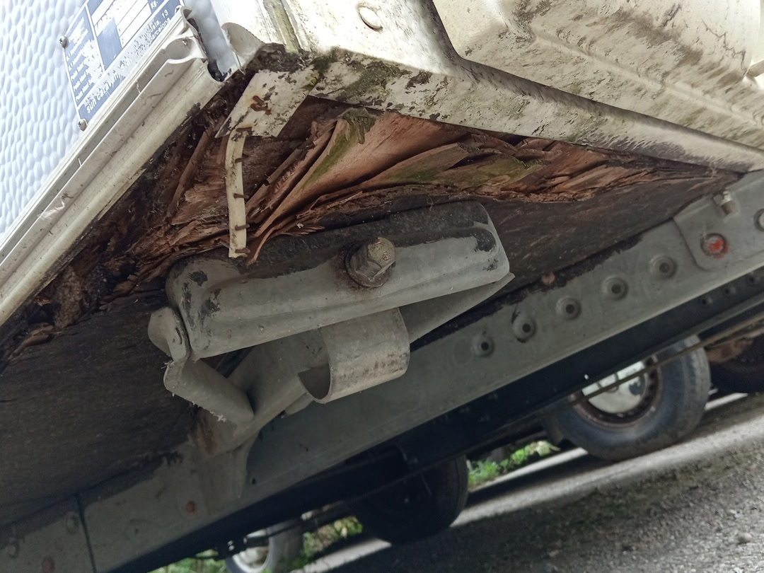

Message par Caroline0574 » 25 mars 2026 18:37
Voilà les photos

Message par Menhir22 » 25 mars 2026 19:06
je ne comprend pas les deux photos,
les vérins ne sont pas à la même place ou c' est un problème d' optique ?
faudrait nettoyer pour mieux se rendre compte des dégâts
PS: faudrait mettre un déflecteur pour la pluie :mrgreen:

Message par Caroline0574 » 26 mars 2026 07:16
Menhir22 a écrit :
25 mars 2026 19:06
J’ai l’impression qu’il y a une espèce de réservoir… j’avoue que je n’avais pas fais gaffe :oops:

Message par alviju » 26 mars 2026 07:29
Ou alors une sorte de bac surbaissé, peut-être pour y loger une grande bouteille de gaz ? Je n'ai jamais vu ça.
Qu'est-ce que la zone blanche ? L'isolant polystyrène, ce qui signifierait que le contreplaqué a entièrement disparu à cet endroit ? Ou une espèce de feuille de plastique ?
Est-ce que cette caravane est relativement proche de chez toi ? Peux-tu aller la voir pour faire un diagnostic précis ?

Message par Menhir22 » 26 mars 2026 09:34
il fau comprendre aussi :
que le CP extérieur, rare sont les roulottes avec du 5mm, il y a aussi du 3 mm et voir comme il est, c' est du bon arrosage de roues arrières, c' est pour cela que je préconise de poser un déflecteur pour éviter les projections d' eau :mrgreen:

Message par ggJ » 26 mars 2026 09:41
En ’’zoomant ’’sur les photos le bas de caisse est bien atteint .
Ça n'est pas sain du tout , pour moi c'est à fuire .
Faut passer à autre chose .

Message par Menhir22 » 26 mars 2026 12:30
tu as raison,
je n' avais pas zoomé, ce n' est pas un petit bout de CP, ça va trop loin ===7 ===7
