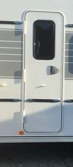

Bonjour, sur ma caravane je possède une porte Hartal avec vitrage fixe, et bloc poignée type "écurie".
La poignée à lâché, je ne peux plus ouvrir la caravane. J'aimerais pouvoir rentrer dans ma caravane et récupérer quelques affaires :-)
Voici une photo de la porte (désolé c'est petit)
Voilà quand je tire sur la poignée, ça n'ouvre plus, je remarque que la poignée, sur la partie basse qui rentre dans la porte, ne tire plus sur rien. Il y a évidemment un truc qui a lâché à l'intérieur mais je ne sais pas trop quoi. Manque de chance, toutes les fenêtres sont fermées... Donc je dois trouver un moyen de rentrer.

La vitre de la porte est une vitre fixe. Les autres fenêtres, crocheter? Je ne comprends pas. à l'intérieur elles sont fermées par plusieurs petites poignées manuelles en bas et sur les côtés, je ne vois pas comment ouvrir cela de l'extérieur?

Comme sur d’autres caravanes , est-il possible d’extraire les AXES des charnières par le bas , vers le haut (évidemment) et d’enlever la porte .
