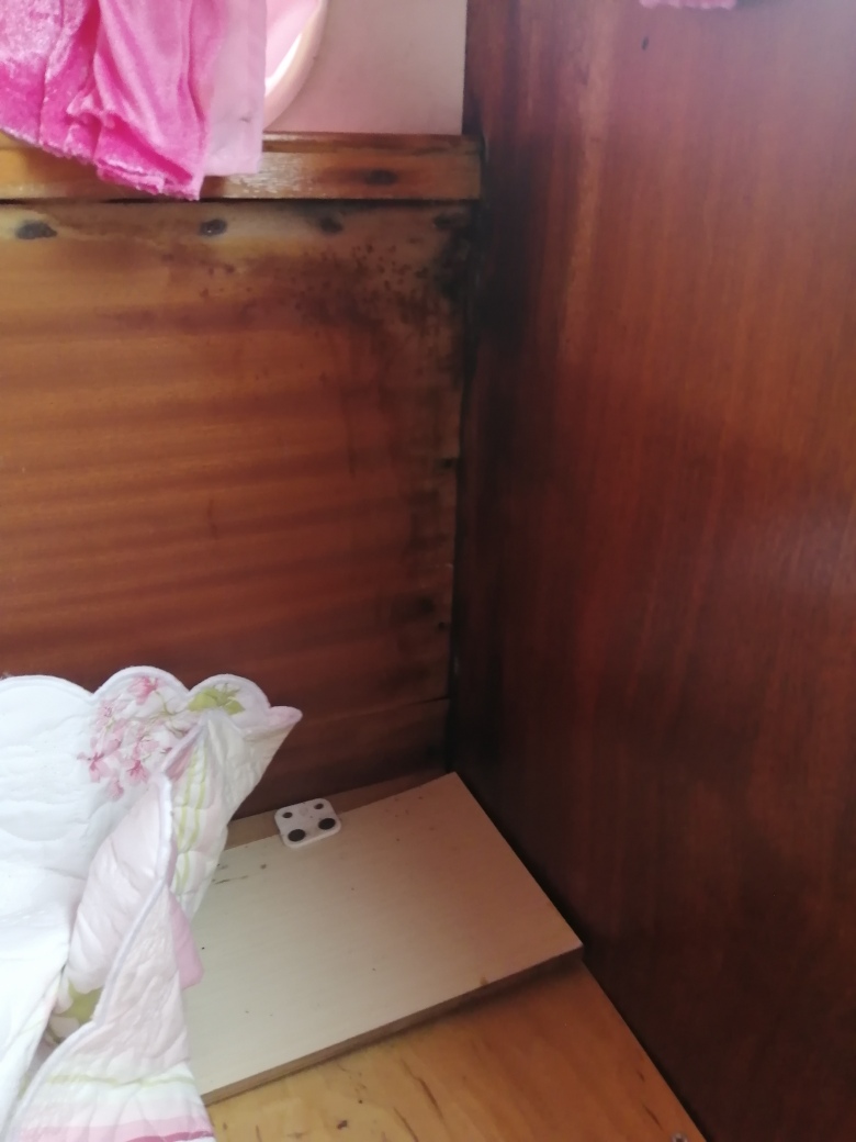

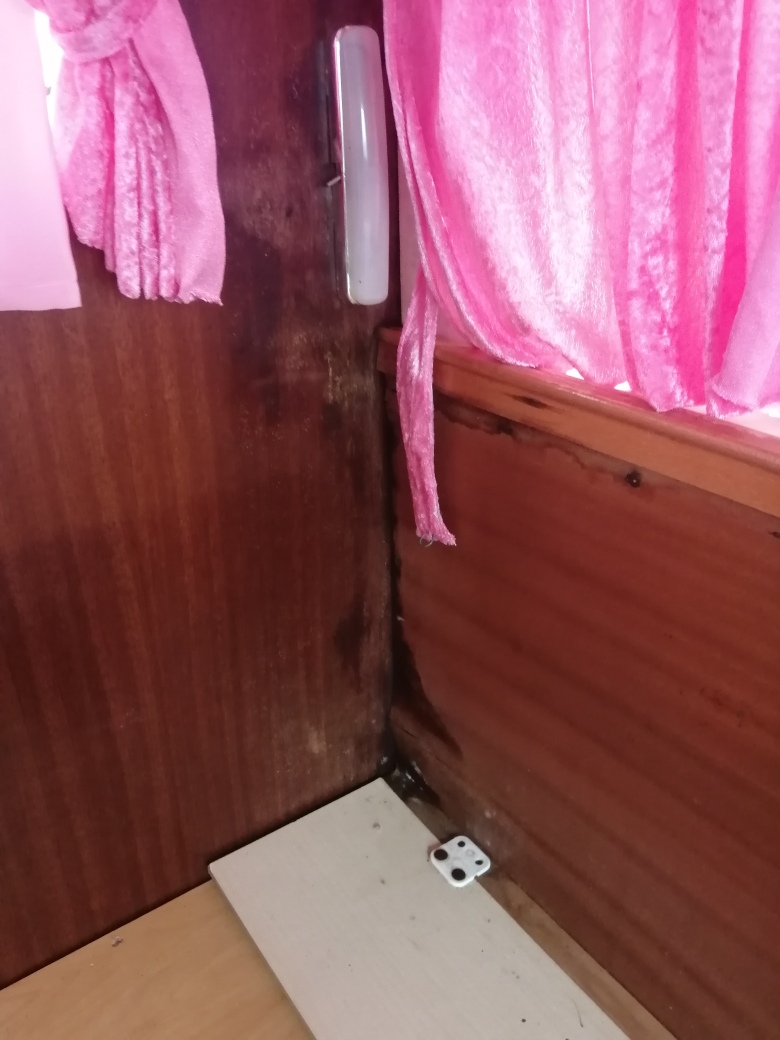

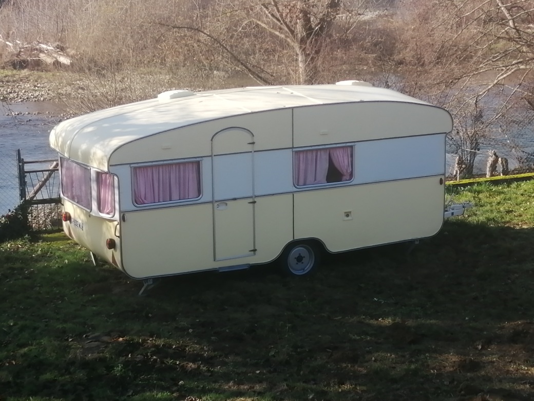

J'ai acquis depuis la fin de l'été une caravane anglaise ancienne (Travelmaster).
je l'ai remisé dans mon jardin n'ayant pas d'endroit couvert où la mettre. je précise que mon terrain est au bord de l'Ariège donc quelque peu humide ! Donc depuis cet automne, elle est statique attendant que je lui construise un abris. Il a beaucoup plus cet automne (normal!)
J'avais laissé 2 fenêtres entrouvertes pour ventiler et à mon grand désespoir lorsque j'y suis allé il y qqs jours, l'humidité s'est infiltrée partout et a attaqué les plaquages qui étaient nickels. je m'en veux énormément de cette négligence qui a pour conséquence fâcheuse d'avoir abimé en qqs semaines une caravane de 54 ans !!!
Ayant parcouru les post au sujet de l'hivernage, je pense que ma première bourde a été de laisser ce courant d'air ? j'aurais donc dû tout fermer (même si l'air passe quand même un peu par les lanterneaux) et mettre des absorbeurs d'humidité ? Est ce bien ce que je dois faire dorénavant ? Et quel absorbeur me conseilleriez vous ? Si je place ma caravane sur le gravier, cela va t il réduire selon vous l'humidité ? je suis preneur de tout conseil.

Cette caravane là n'est pas du tout anglaise .
De mémoire ..., Google en dira plus que moi . C'est un nom une marque d’origine anglaise importée par ’’ Roger Loyer ’’ ? ...dans les années 50 et fabriquées à Theillay dans le Loir et Cher . Elles ont dû être fabriquées en France début 60 et la marque devenue française à ce moment là .
C'était des caravanes TRÈS prisées par les employés en déplacements . De construction solide et très bien isolées pour l’époque . Les dernières étaient splendides de décoration baroque et devenaient plus destinées pour les GDV .
La marque à dû s'éteindre début 80 .

Les graviers c'est sur c'est mieux que le gazon qui va venir lecher le dessous de la caravane... L'absorbeur su tu peux venir régulièrement vider les bacs oui c'est sûrement bien...

je vais donc la bouger sur les gravier (merci blancoco) mettre 2/3 absorbeurs et bien fermer les fenêtres (et les ouvrir dès que le soleil pointe son nez). En espérant que cela stop les dégâts….
Il faut voir maintenant comment essayer de masquer au mieux les défauts de placage.
Si d'autres conseils, je prends...

pour le placage, ponçage et vernis

En urgence, déjà la déplacer sur le gravier.

si tu crois que le gravier va y changer quelque chose
Re: hivernage caravane ancienne.
Le gravier génère moins d'humidité que l'herbe humide du matin

sauf que l'humidité constatée dans la caravane ne vient pas du sol à mon humble avis puisqu'il y a toujours une circulation d'air sous la caravane

Bizarre qu"en peu de temps il y autant d'humidité, je pencherais plutôt pour une fuite dans l'angle peut ètre dut une surexposition à la pluie et au vent

mais il est évident que cette humidité ne vient pas du sol,
nous sommes en présence d'une infiltration, ou peut-être la condensation des fenêtres (en verre) qui a coulé le long des parois

Pas forcément d'infiltration mais avoir laissé les fenêtres ouvertes avec les pluies et vents du moment c'est forcément de l'eau qui rentre... Après évidemment les infiltrations c'est toujours à surveiller, les angles, les tours de fenêtres des lanterneaux des aérateur...
