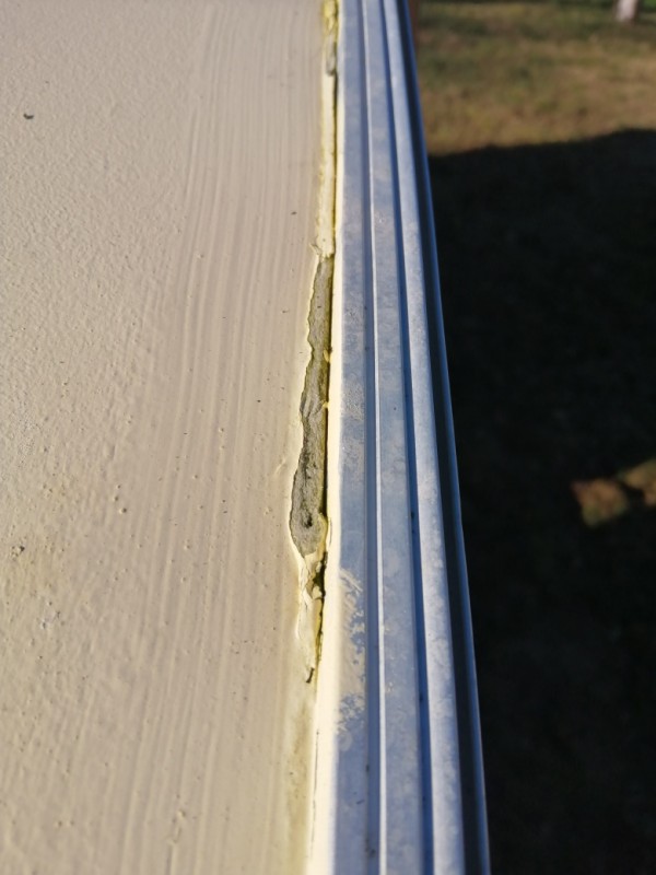

Ok, je pense avoir trouvé l'origine du mal. Il fallait juste aller sur le toit et regarder l'état des joints pour comprendre. Le vendeur a mis un coup de barbouille sur une base qui n'était pas saine et a trouvé un pigeon....moi en l'occurrence !! Je lui avais bien évidement demandé s'il m'assurait de l'étanchéité, s'il avait voyagé avec… oui à tout bien sûr. :evil: On serait tenté de sortir la boite à claques ! Claques que je me mettrais à moi même en premier lieu pour ne pas avoir été suffisamment méfiant.
Bon, il faut maintenant remédier au plus vite : gratter le joint et en remettre un nouveau. Apparemment le Sikaflex 522 serait adéquat, vous validez ?

oui, tu peux commencer par faire ce que tu dis, 8)
mais je ne suis pas persuadé que ce soit l'origine du mal :oops:
en effet, je joint est sous le profilé alu et est larde de 2 à 3 cm

Ah bon ! Donc il y aurait peur de chance que l'eau s'infiltre ? Ceci dit, refaire le joint ne sera pas un luxe et éliminera cette possibilité ! Mais je suis quand même septique sur le fait que l'humidité dans l'air puisse faire autant de dégâts en si peu de temps...

il faut effectivement commencer par là et voir si les infiltrations perdurent 8)
as-tu des auréoles à l'intérieur en hauteur ou uniquement sous le niveau des fenêtres :?:

D'accord avec Raymond si ça fuit par le toit ça fait des auréoles à l'intérieur, mais refaire ce joint ne fera pas de mal bien nettoyer avant évidemment.... Les vents qu'il y a eu rempli d'humidité si c'est resté un moment ouvert ça peut donner ça :? Bon courage, rien d'irremediable..

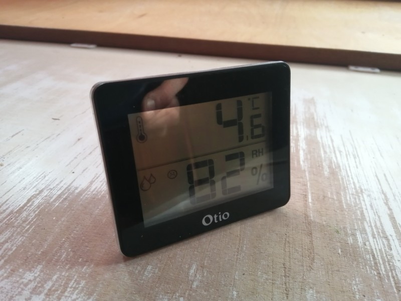

Il a plu aujourd'hui mais aucune trace d'infiltration. J'ai mis un absorbeur d'humidité il y a 8 jours et le taux d'humidité oscille entre 70 et 85% d'humidité mais pas une goutte d'eau dans le bac. Ca ne récupère pas grand chose ! Est ce normal d'après votre expérience ?

Attention avec les absorbeurs d'humidité; c'est à double tranchant...
Il paraîtrait à ce qu'il paraît :roll: que l'agressivité du produit absorbant pique les plastiques chromés des bandeaux décoratifs du mobilier et les parties métalliques. ===7
Ce n'est pas une expérience personnelle, c'est une info de mon concessionnaire.
D'autre part, normalement en une semaine et compte tenu du temps exécrable qu'il fait actuellement sur le pays, ton absorbeur devrait être totalement liquéfié dans le bac !
Enfin c'est ce qu'il me semble...
