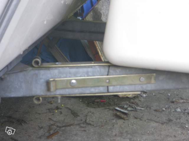

dans mes périgrination je viens de voir une petite cara type la bohème n126 pas loin de chez moi mais qui a un bras de la flèche cassé.
qui saurait me dire si il est légal de faire resouder celà ... évidemment dans les règle de l'art j'ai de très bon pro autour de moi mais légalement (mines ? drire ?) la CG ect ect ...

voilà l'état de la flèche
caravane cassée.jpg (22.79 Kio) Consulté 11815 fois

Cette réparation ne m'inspire pas confiance.
Il est interdit de percé le châssis ou de souder sans l'autorisation du constructeur et de la DREAL (ex DRIRE).

quel horreure de rouler avec ça

Laisse tomber, l'idéal pour une telle épave, c'est la cabane au fond du jardin.
En effet, si la rupture est due à une forte surcharge, il n'y a pas que la flèche qui est en triste état.

Merci des réponses ... il me semblait bien que la structure devait avoir souffert ... :|

Quand on est capable d'effectué ce type de réparation qui n'offre qu'une faible résistance et de mauvais goût, on est capable de beaucoup de chose qui ne sont pas visible.
A fuir !

salut ! il y a des gens qui n'ont pas peur !!!! ===7 ===7 ===7 Inconscience ??????? ou casse -cou !!!

Comme dit plus haut,
il est interdit de percer souder un chasssis
Certe cette reparation de fortune permettra de l'emmener a sa derniere deumeure, au fond du jardin comme cabane a outils
