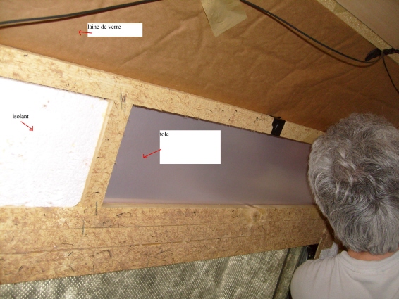

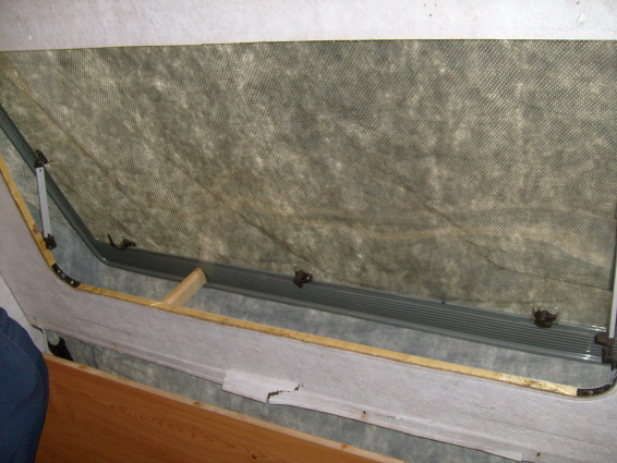

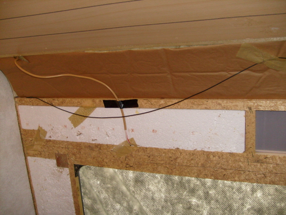

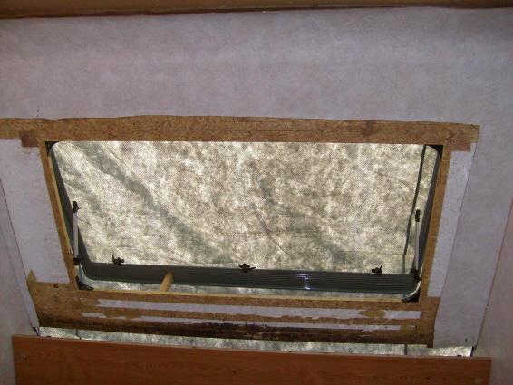

Les grandes manœuvres ont vraiment commencé …mon mari est passé à l’attaque ! ! !
Comme je vous l’avez dit notre caravane devait subir quelques réparations découvertes récemment
= la décision est prise on y est pas allé par 4 chemins ...
il a décidé de tomber toute la cloison au dessus et au dessous de la baie soit 1.50m de haut par 1.96 m de large
donc à l’aide de spatule et autres outils, il a réussi à décoller le contre plaqué de l’isolant et de mettre tout le côté à nu, et là on a pu constater que le haut de la baie se décollait car un tasseau était cassé et il penchait vers l’intérieur de la caravane c’est lui qui tordait l’isorel
voilà pour l’état des lieux :
on a commandé les différentes pièces chez la concession Caravélair reste plus qu’à attendre qu’elles arrivent pour se mettre au travail, on en a profité pour commander d’autres pièces comme le joint de baie, le cache agrafes etc.. à faire du neuf …faisons du neuf car on y reviendra pas demain

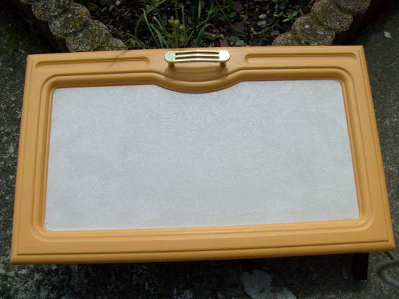

donc en attendant… la rénovation des meubles continuent :
ils sont décapés, la sous couche est posé, pour certains la couche de peinture est définitive, la tapisserie est posée
on est allé chez Narbonne accessoires acheter les pièces nécessaires comme les charnières et autres broutilles car là aussi on remet du neuf
reste plus qu’à remonter le légo
mais pour l’instant ils sont à l’abri car on ne peut pas les remettre en place temps que la cloison n’est pas remonté
voilà du travail pour les quelques semaines que nous avons devant nous..
cloison au dessus de la grande baie de la chambre
au dessus de la baiebis.jpg (185.88 Kio) Consulté 16924 fois
les explications en image
explication bis.jpg (156.4 Kio) Consulté 16924 fois
la cloison intérieure, il n'y a plus la baie !!!
la cloison intérieure 002bis.jpg (196.9 Kio) Consulté 16924 fois
la cloison intérieure 004bis.jpg (198.47 Kio) Consulté 16924 fois
le coffre démonté
le coffre.jpg (202.26 Kio) Consulté 16924 fois
les portes des placards rénovés
porte placard rénové.jpg (192.48 Kio) Consulté 16924 fois
