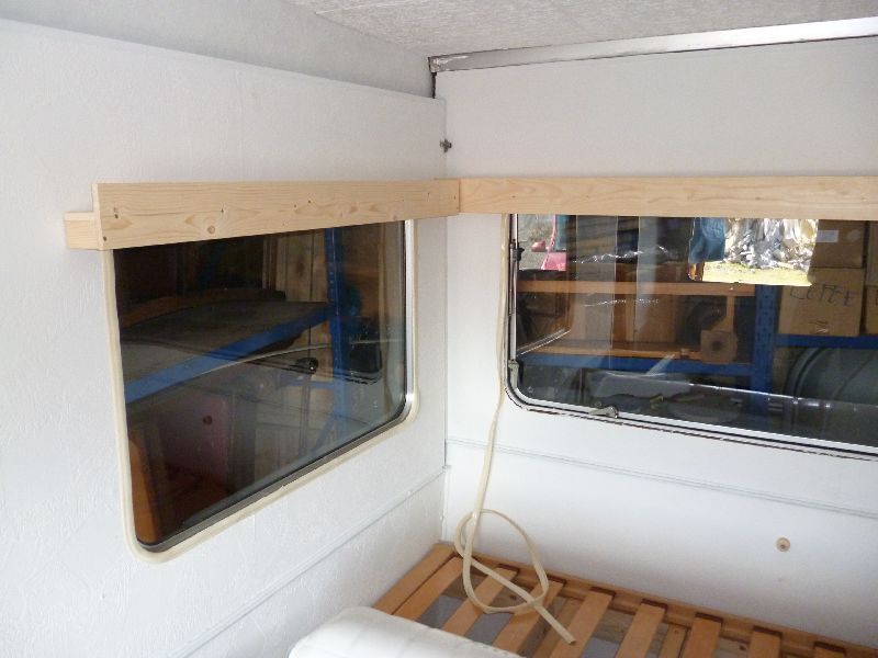

Ils ne sont pas encore fixés, (juste posés), pour la photo et voir ce que cela donnait, j'ai +ou- 25 Cm en dessous.Mdame Lili a écrit :Pourquoi as-tu mis la structure du sommier aussi bas ?

bien vu et exact vu la hauteur maximum de 56 Cm sous le plifreteurr a écrit :La raison de mettre si bas, c'est lié à la caravane,

Je fait un lit permanent, je suis à la même hauteur que le système de coin dinette et lit (voir photo ci-jointes),je doit respecter la hauteur maximale de 56 Cm sous le pli pour les parois, je prévoit un matelas de 12 Cm d'épaisseur, car je doit encore pouvoir mettre les rails à rideaux, de l'autre côté de la caravane je laisse (refait) les banquettes, où là aussi je doit respecter les hauteurs

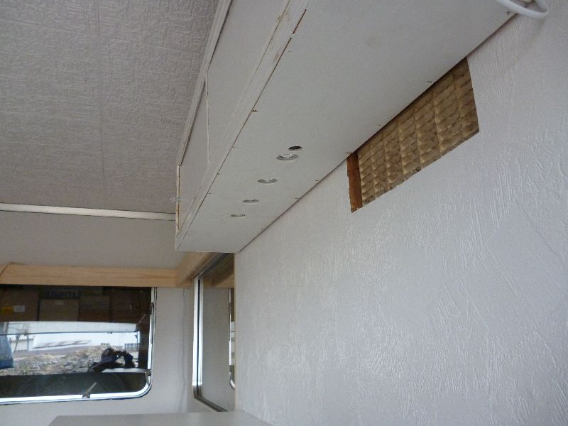

Je n'ai pas eu beaucoup de temps de vous mettre des photos, pour la bonne raison que j'ai passer beaucoup d'heures pour la fabrication des meubles.
Nouvelle armoire-frigo Nouveau meuble haut Nouveaux caches rails pour rideaux / tentures

On va voir s'il y en a parmis vous qui vont voir un petit détail du meuble du haut

Serait-ce les portes coulissantes ou les poignées ?

Merci, je doit encore tout-a-fait les nettoyés les meubles, mais ce n'est ni les portes coulissantes ou les poignées, petit indice côté droit

Tu dois sûrement parler du porte torchon qui dépasse légèrement.

Et non ce n'est pas un porte torchon mais c'est le départ pour la banquette que je doit encore faire, bon puisque vous ne trouvez pas voici
J'ai encastré une réglette de spots leds
