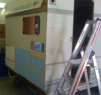

en pleine rénovation dans les locaux du concessionnaire caravélair
rénovation mur par caravélair.jpg (58.7 Kio) Consulté 10461 fois

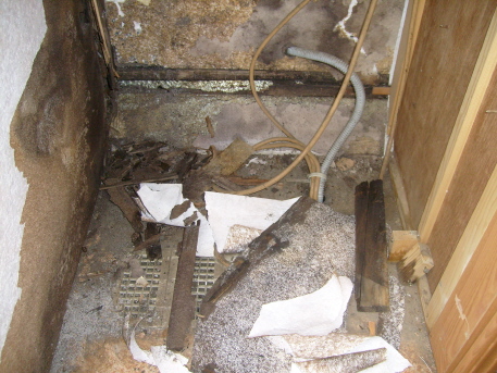

découverte du vice caché, infiltration d'eau côté cuisine
plancher, mur tout est à refaire

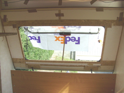

2ème rénovation mais par nous cette fois, découverte infiltration d'eau sur le joint il a fallu tout refaire intérieur et extérieur, enlever les rails etc etc..
rénovation mur côté flèche par nous.jpg (92.47 Kio) Consulté 10461 fois
