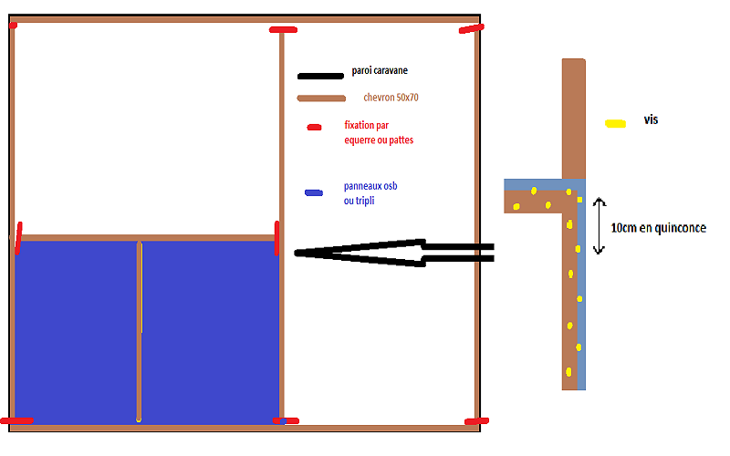

Fragilisation
Oui et non cela est dure à dire, faudra faire attention au dos d’âne et au trou sur la route
Tu pourrais renforcer la séparation entre ta chambre et le reste de la caravane.
Je te fais un croquis demain pour t'expliquer un peu mieux le renforcement (je suis charpentier)
En quelque mots on réalise une structure avec un un contreventement en panneau osb ou triply visé tout les 10 cm aux poteaux.
Ford Focus II 2008 90cv 220nm, F2 1835 F3 2990; Caravane Hobby prestige 87 pv 830kg ptac 1T

Message par Menhir22 » 15 févr. 2015 08:57
tu vas pas lui mettre du madrier ?? :mrgreen:
:arrow: ===1

Re: rafraichissement lord exquisit
Message par Menhir22 » 15 févr. 2015 12:28
du chevron en 50 X 70,
tu vois le poids ?? ===7 c' est une caravane, pas un hangar :mrgreen:

Message par legoupil » 15 févr. 2015 19:17
Mikaburton, j'ai exactement fait comme ça en plus, ===8 sauf que j'ai mis du bois un peu moins gros, mais c'est fixé avec équerre aux 4 angles ainsi que la parois
