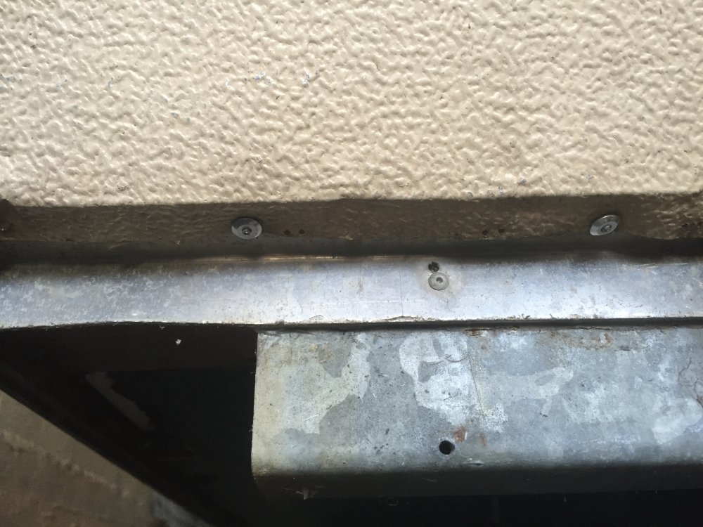

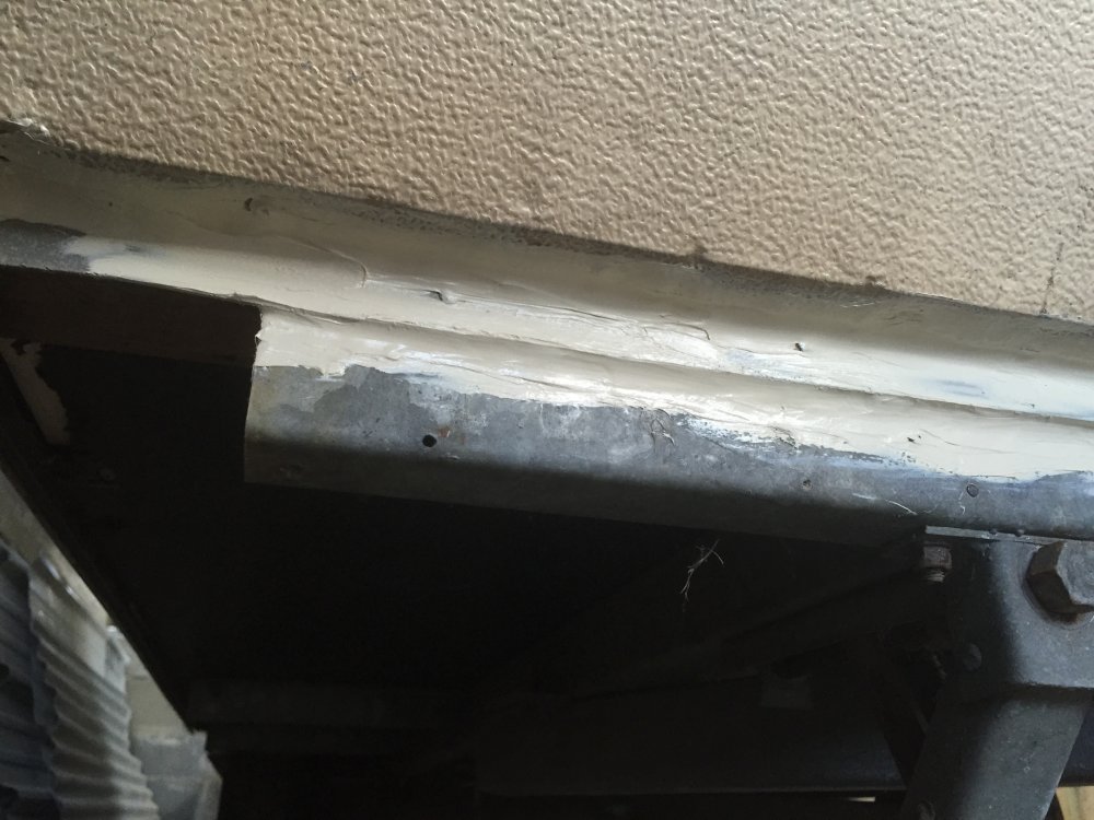

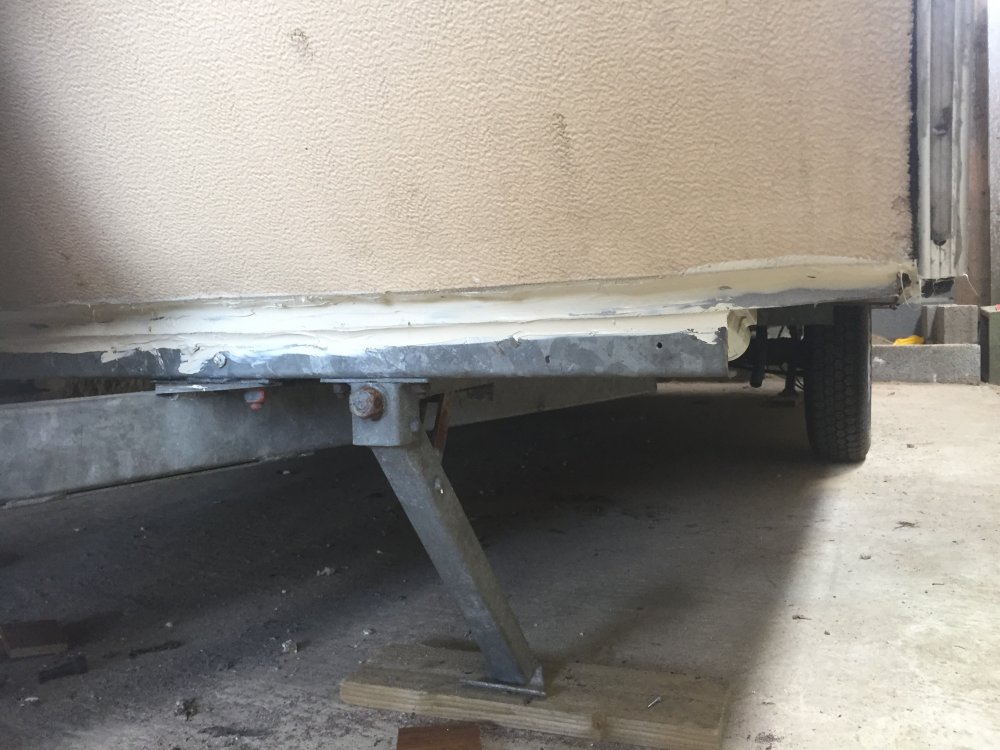

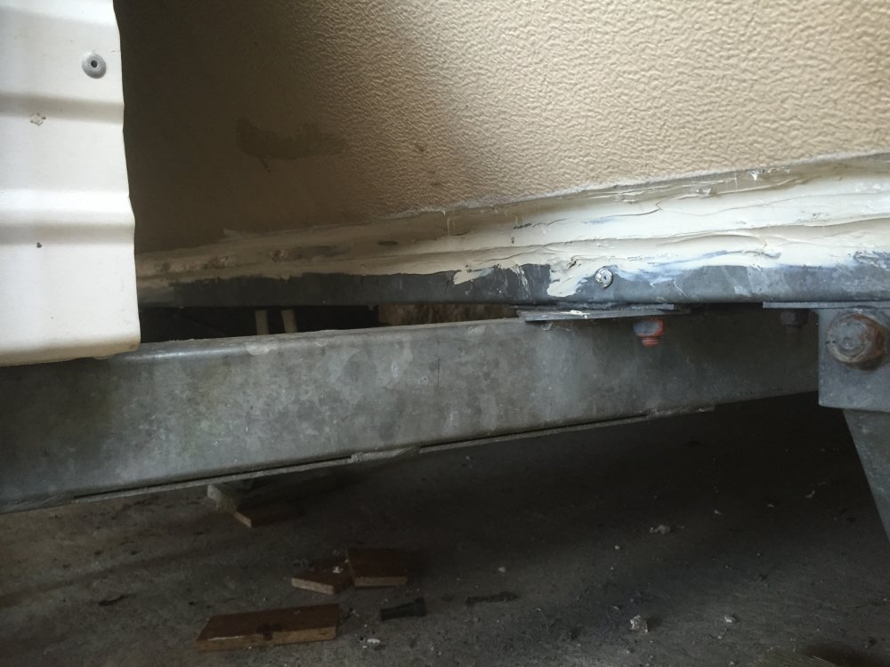

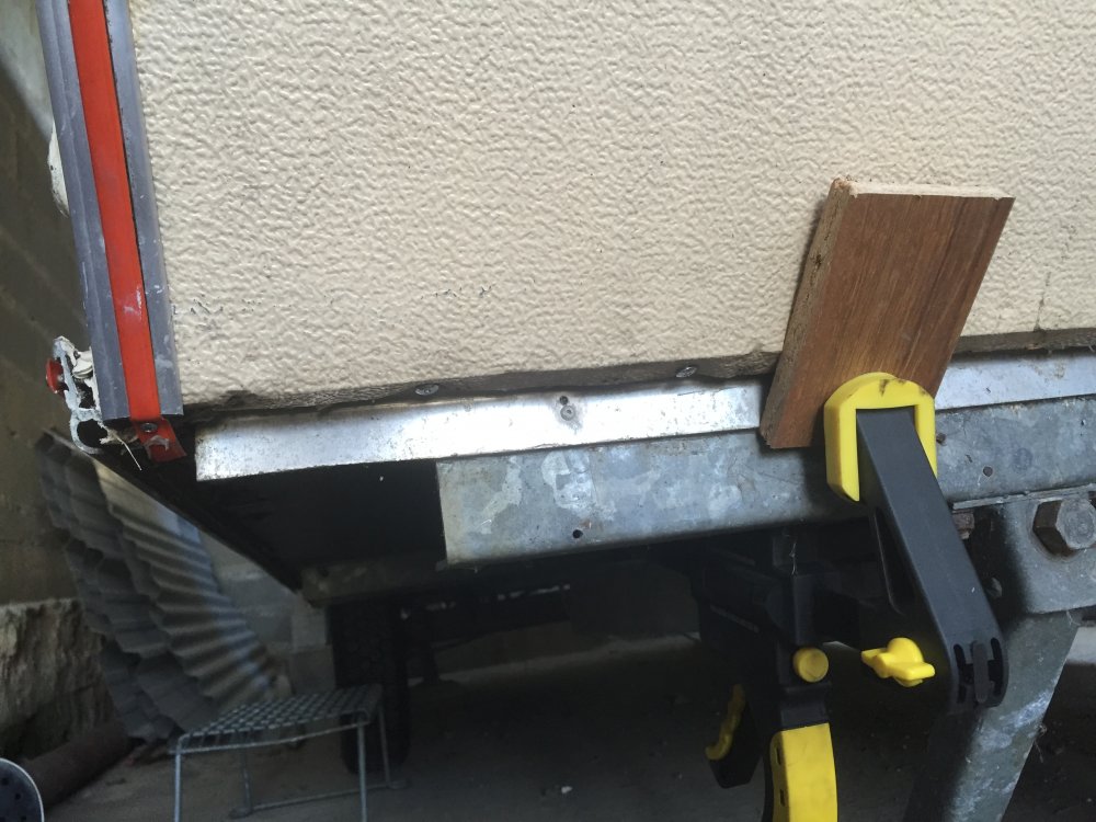

Suite des travaux de la journée:
donc changement de programme car je n'ai pas assez de CP...
-mise en place et contrôle du fonctionnement des veilleuses avant.
-fixation de la poignée avant gauche
-remise en forme de la paroi alu avant
-mise en place d'une cornière en alu entre le châssis et la paroi
-pose de rivets sur toute la longueur
-Jointure du tout avec du Sikaflex 11FC
Place aux photos...Désolé je n'ai pas pensé à prendre des photos des veilleuses
Par la suite,je mettrai une cornière en PVC pour masquer le sikaflex.
La suite,le weekend prochain...

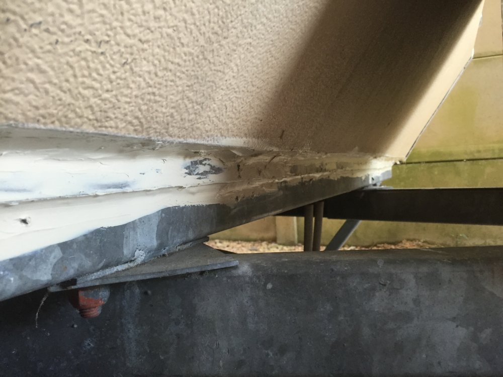

Petit tour cet après midi pour finir de placarder la partie arrière.
Puis passage à la mousse isolante Sika pour la partie avant.
Restera plus qu'à poncer le tout pour uniformiser.
J'y retourne dans 15 jours pour consolider le plancher à l'entrée qui s'affaisse,à cause des passage répétés.Donc ce sera un renfort par le dessous avec des barres alu de 3mm,puis pose d'un contreplaqué par l'intérieur...
Ensuite on attaquera la pose de la toile de verre sur tout l’intérieur et la pose du ballatum.
