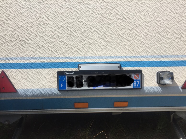

Le montage d'un kit caméra de recul sans fil accompagné d'un feu blanc de recul.Le kit vient de chez Pearl à 119 €.
Tout fonctionne à merveille.
Alain
