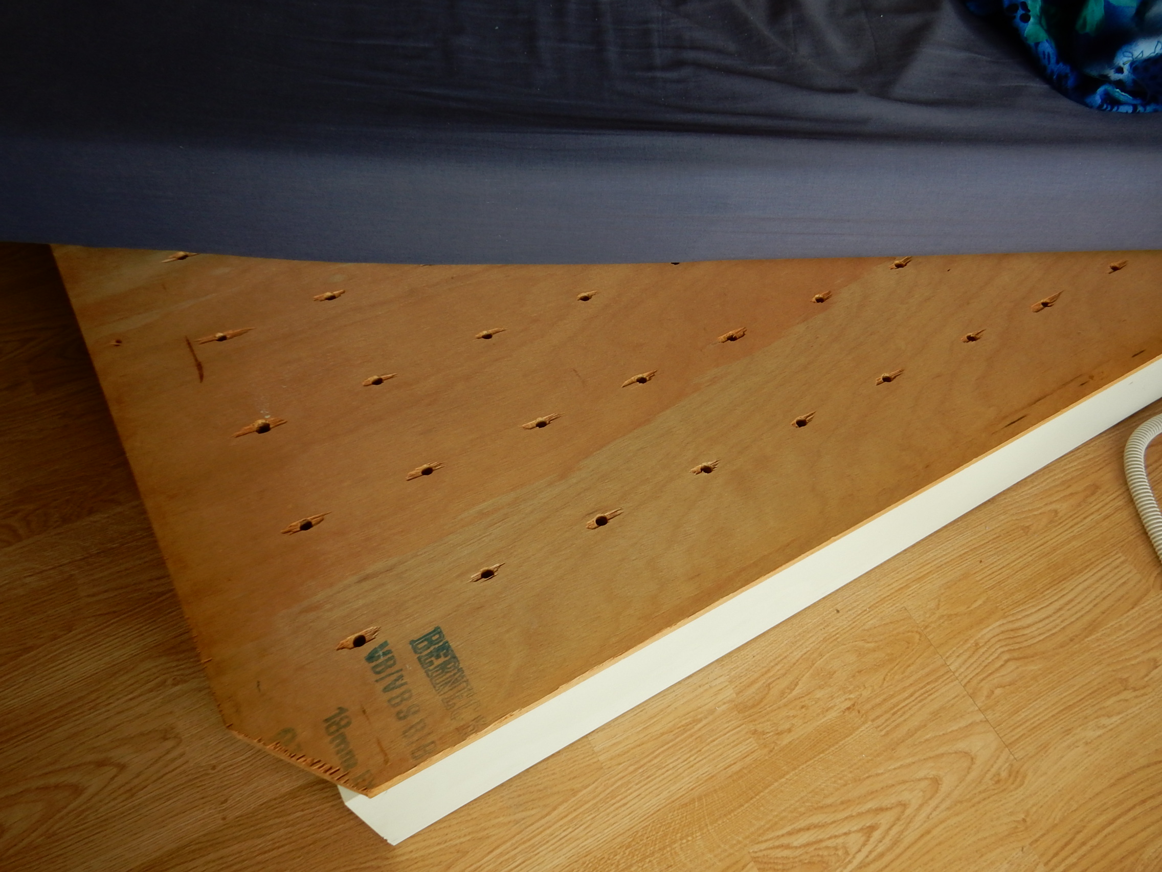

Dans le lit de mon domicile qui est lui aussi équipé de vérins c'est une planche perforée depuis 2005.
