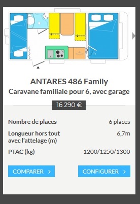

Voici une capture d'écran pour une caravane où plusieurs PTAC sont dispo :)
Et c'est juste pour un problème de poids tractable car ma voiture actuelle ne peut tracter que 1200kgs
J'ai le permis BE :)

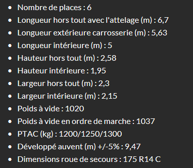

les caractéristiques de la Caravelair 486 Family sont donnés sur le site :
https://www.caravelair-caravanes.fr/modele/antares-486/
Poids à vide en ordre de marche = 1037 kg
Si choix de PTAC à 1200 kg la charge utile est très faible = 163 kg
Obs : pour obtenir un poids à vide de cette valeur (1037 kg ) le constructeur à retiré pas mal d'éléments ( réservoir d'eau de 15 l / absence de roue de secours / vérins non renforcés / pas de chauffage ni d'eau chaude / Etc .)
Ces équipements sont en options
obs : Ce type de caravane familiale est volumineux et pour la tracter en toute sécurité il est préférable d'avoir un véhicule adapté
Antarès 486 Family.PNG (15.56 Kio) Consulté 8936 fois
