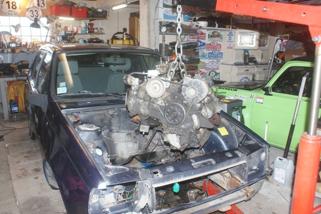

Après avoir batailler avec des vis et écrous bloqués par la corrosion,ça y est le groupe motopropulseur de la 14 est par terre!
Maintenant au travail!!! de nettoyage et revision moteur

Perso quand je vois ça, je reste admiratif !
Peut-être que je pourrais faire pareil, le démonter mais après ... faut le remonter tout ce bordel ? Elle sert à quoi cette vis ? Et cette pièce, elle n'irai pas quelque part ?

Super Bertone
c'est du préventif ou curatif ?

n'a pas été un gage de fiabilité et d'anti corrosion !
Celle de mon beau-frére (1,2 GTL de 1978)a rouillé de partout trés rapidement au niveau chassis /carrosserie
quand au moteur /boite a lubrification commune ils se sont rapidement révélés sources d'ennuis récurents(
('démarrage par temps humides ,bruits et sifflements )
Re: AUJOURD'HUI j'ai .....
Oui papy cela a été vrai pour les premières série
pour les TS globalement c'était bon pas de corrosion et mécanique fiable
seuls problèmes pour ma part
bougies à changer fréquemment (avant 10000 km) sinon dure à démarrer
démarrage difficile par temps très froid (huile figée)

Exact et celle de bertone est une TS
Je n aurais pas posé la question pour une autre version

Pour la 14 TS, préventif, curatif, c'est peu les deux, sur une voiture qui va vers ses 40 ans et de plus n'a pas roulé depuis 13 ans ,si je veux une voiture fiable et belle comme neuve, il faut lui faire une "petite restauration" .et j'aime les voitures nickels!
Globalement la voiture est très saine, pas de corrosion importante sur la caisse ..mais il faut quand même tout vérifier et traiter si nécessaire!
Coté mécanique, je vais refaire les trains roulants, les freins et une vérification moteur, avec dépose culasse, et vérification ligne d'arbre et remplacement de tous les joints,
Coté carrosserie il y aura une peinture totale donc demontage de vitres et remplacement des joints de vitres, pour la lunette AR et le pare brise, je ne trouve pas de joints donc pour le moment , je ne les déposes pas!
Pour les trains roulants,etmoteurs, j'ai pratiquement retrouver toutes les pièces,qui existent sur differents fournisseurs Français ou Européens, j'ai déja travaillé pour remplir deux pages de mon cahiers avec référérence Renault ou Peugeot avec fournisseurs et prix!
Pour les petites pièces , tels supports moteur, toles de protections, berceau,et supports divers , ils seront sablés et repeint en peinture epoxy!
Pour le freinage, remplacement du maitre cilindre, réfection des étriers AV et remplacement de tous les flexibles, pour les tambours AR pas encore démontés ...je verrais suivant état!
@ Fenec 91 quand on démonte , il faut en plus des revues techniques, prendre des notes sur un cahier, faire des shemas des cablages électriques avec les couleurs des fils et les repères si ils exsistent, prendre des photos!!!et mettre les composant dans des boites séparées!
Dans une période de vie, j'étais capable de démonter et remonter un Mirage III a neuf , c'est pas une titine a 4 roues qui me fait peur
