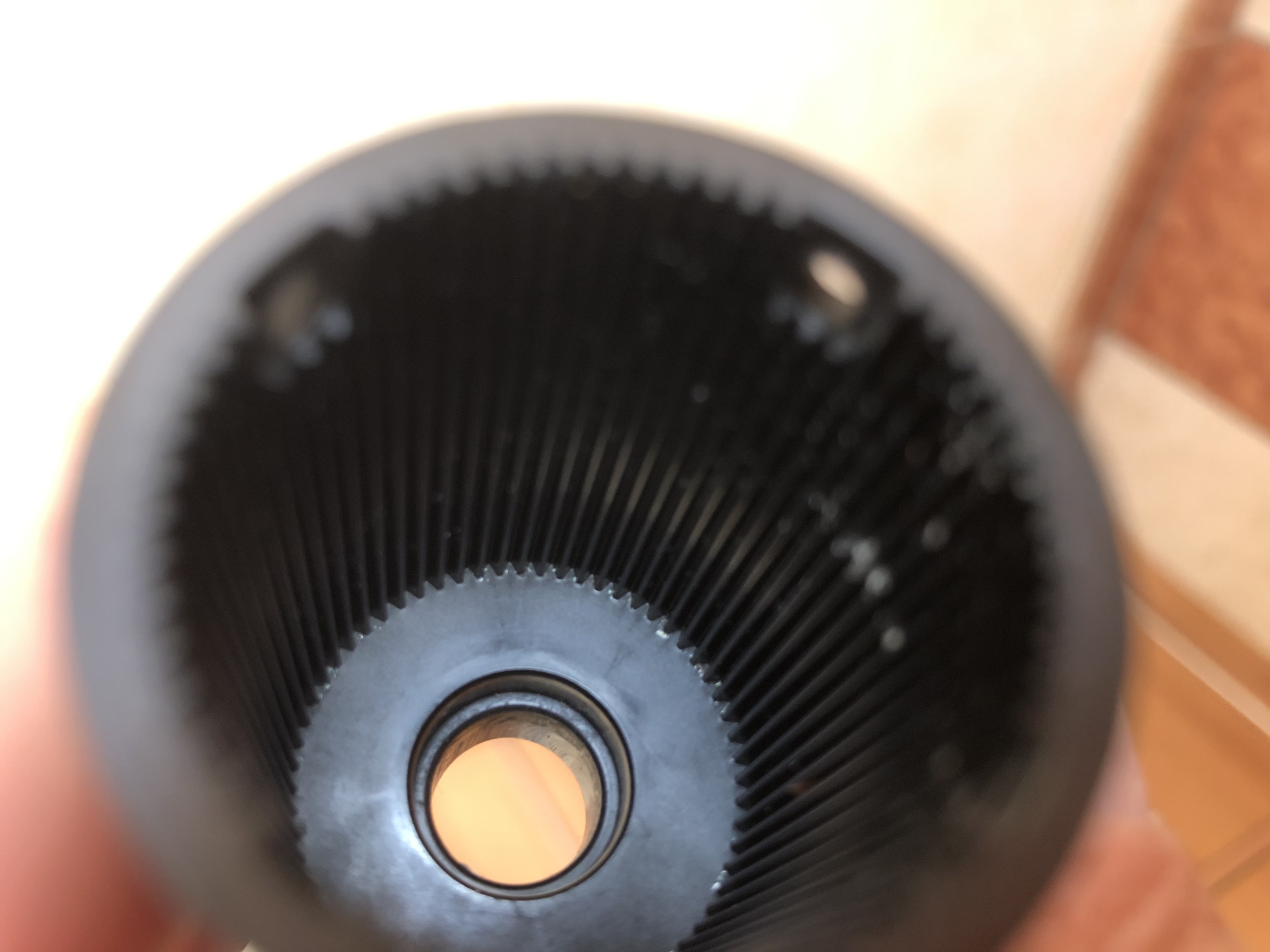

Connaissez-vous des Sociétés fiables chez qui vous avez fait réalisé le fichier et les pièces en 3D.
La pièce abimée provient d'un mover truma xt

C'est en métal ?

Non en plastique dur c'est une cage de réducteur

Pas si simple à créer cette piece, ça n'existe pas en pièces détachées ?

La pièce en neuf près de 500 € pour l'ensemble de l'unité de broche il ne détaille pas alors qu'en reproduction 30 € mais il y a un fichier a faire et là les prix flambent

Le plus difficile se sont les cannelures, et il faut du plastique assez résistant vu les contraintes exercées, et impression très précise..

Y aurait pas ces fines cannelures j'aurai pu faire mais la trop dur pour moi..

Je bloque pour la réalisation du ficher numérique on me demande jusqu'à 500 € sans cela après les pièces pas de problème a 30 € pour une je tente le coup de plus cela peut être utile a des membres du forum qui possèdent un Tuma XT

J'ai trouvé une entreprise près de Limoges qui me fait mes pièces en 3d affaire a suivre .....
