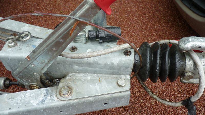

ah ok, je croyais qu'ils étaient sous le soufflet :oops:
Quant aux garnitures, elles se trouvent où ? (je l'ai dit je ne suis pas très connaisseur)
merci

Est-ce qu'il faut que je dévisse les 2 écrous pour envoyer la graisse ?
Gruau 37 DD / Xsara Picasso Exclusive bva 2.0

Non, il faut juste une pompe à graisse de ce style :
Mais retire ton frein à main et teste de nouveau le vérin, je ne suis pas très optimiste ...

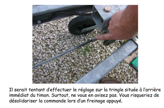

Tes garnitures sont dans les tambours derrière les roues comme à l'arrière des voitures "début de gamme".
Ca s'enfonce plus dur quand le frein à main est desserré c'est normal, c'est que ton timon fonctionne bien et que ça pousse sur les garnitures et quand il revient il doit être sorti au max...
Un simple réglage est peut-être nécessaire et il y a des tutos bien documentés sur le forum :
http://www.lacaravane.com/documents/reglages-freins.htm
Un super tuto pour apprendre et comprendre... mais ATTENTION quand on n'est pas sûr du tout...Le professionnel est là pour ça.
==> On ne joue pas avec la sécurité !
Amicalement,

apparemment tu serais à 4 crans de réglage pour le frein de park; c' est pas mal
ne touche pas à la tringlerie, si la tête d' attelage s' enfonce de trop, plus d' un tiers de sa longueur, c 'est réglage des freins impérativement
une fois ce réglage effectué, si le frein de park monte trop haut, là tu peux retendre la tringle mais pas régler les freins par la tringle
et je suis affirmatif ===2

Ma Gruau 370 CE de 1993 (donc la même que la tienne à un poil près), a exactement le même comportement.
Au moment de démarrer, la voiture roule sur 10 cm 'dans le vide' puis la force de traction augmente. et un léger choc se fait entendre et sentir.
C'est normal !
De la même manière, lorsque tu freine, la voiture ralentit puis, 1 seconde après, la caravane pousse plus fort sur la voiture mais commence a freiner.
C'est aussi normal !
Je sais que certaines caravanes sont plus progressives (la Rapido de mes parents, la double essieux de mon voisin, ma simple essieu fourgon), mais même en testant le vérin, graissant le coulisseau et réglant les freins ce phénomène persiste. Je pense que l'amortisseur de coulisseau est un peu léger pour la masse de la remorque.
D'un autre côté, j'aime bien savoir exactement, juste en 'sentant mon attelage', où en est la force appliquée sur le frein. Ca permet de bien gérer ses longues descentes sans faire chauffer les tambours.
Perso, mais ce n'est que ma façon de voir les choses. Je préfère un freinage retardé plutôt que trop tôt : je préfère taper dans les freins de ma voiture (4 disques ventilés avec ABS) que dans des tambours bas de gamme qui de toutes façons se bloqueront au premier freinage d'urgence quel que soit le réglage (déjà fait sur voie rapide, je n'ai même pas eu le temps de voir ma vie défiler !)

Ca vaut toujours le coup de graisser des pièces en mouvement. Achète une pompe a graisse et une cartouche de graisse de bonne qualité (c'est pas plus cher, ou à peine), tu en as pour 30 euros.
Tu as 3 graisseurs : 2 dessus pour le coulisseau et 1 dessous pour le basculeur de frein.
Un graisseur çà ressemble à çà :
Et tu va voir, tu va d'abord consommer 1/4 de la cartouche pour l'installer, puis un bon quart (voire plus) pour graisser le tout (jusqu'à faire ressortir la vieille graisse), et le reste te servira l'année prochaine. Perso je me sers de la pompe comme réserve de graisse pour tout : gonds de portail, roulements de roue (vélo, remorque) et toute autre application. Mais chez moi, aucune pièce métallique en mouvement ne grince ! Je déteste çà !

Je viens de graisser les 2 du haut, j'ai oublié celui du bas. C'est important ?
Par contre, l'embout est assez dur à enlever des graisseurs une fois fini, il faut faire levier.
