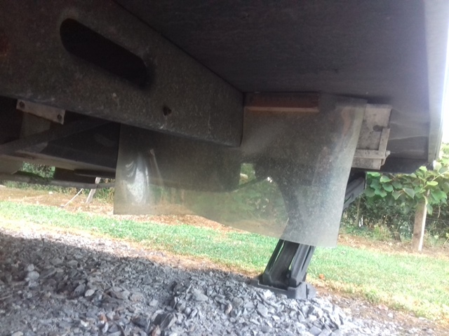

c' est exact pour les vérins AR,
j' ai aussi constaté malgré que les AV ramassent les projections de la voiture, ils sont beaucoup plus propre que les AR, ceux ci ramassent toutes les projections voiture caravane ===7
j' ai mis un déflecteur devant les vérins AR, la tige fileté reste déjà plus propre :mrgreen:

tu pourrais essayé de mettre des déflecteurs sur les 4 :mrgreen:
j' ai fait cela avec du plastique transparent et épaisseur 3 mm
les avant pas de problème mais les AR, la tige filetée rouillait abondamment; maintenant c' est propre :roll:

Message par Menhir22 » 07 août 2019 12:30
un tasseau de 20 X 20 collé au plancher,
le plastique collé et agrafer
PS: c' est nouveau ça, un lien = 2 photos ===7

Re: Vérins électriques Enduro AutoSteady AS101 et AS201
Message par Menhir22 » 07 août 2019 16:34
une autre,
et ça continue, ===7

Message par Menhir22 » 08 août 2019 15:28
je suis en train de penser à un nouveau déflecteur en forme de triangle jusqu' au vérin
+ une petite bavette pour protéger complètement le roulement.
je vais voir ce qu' il me reste comme matière :mrgreen:

Message par Menhir22 » 08 août 2019 20:35
non non, pas de matière grise, pour ça c 'est ok,
même de trop, je stock au frigo ===8
donc pour revenir à la matière plastique, c' est aussi ok, c' est fait ===8
même pesée, planchette et déflecteur plastique 968 Gr sans les 2 vis donc j' arrondi à 1000 Gr soit 250 Gr le déflecteur qui va venir se plaquer sur le roulement du moteur. j' en met même devant, sait-on jamais ! longueur 300 et hauteur 120
PS : j' en ai marre ===7 ===7
un lien = 2 photos et aujourd'hui c' est à l' envers, ===2 à celui qui a remis l' image dans le bon sens :mrgreen:
