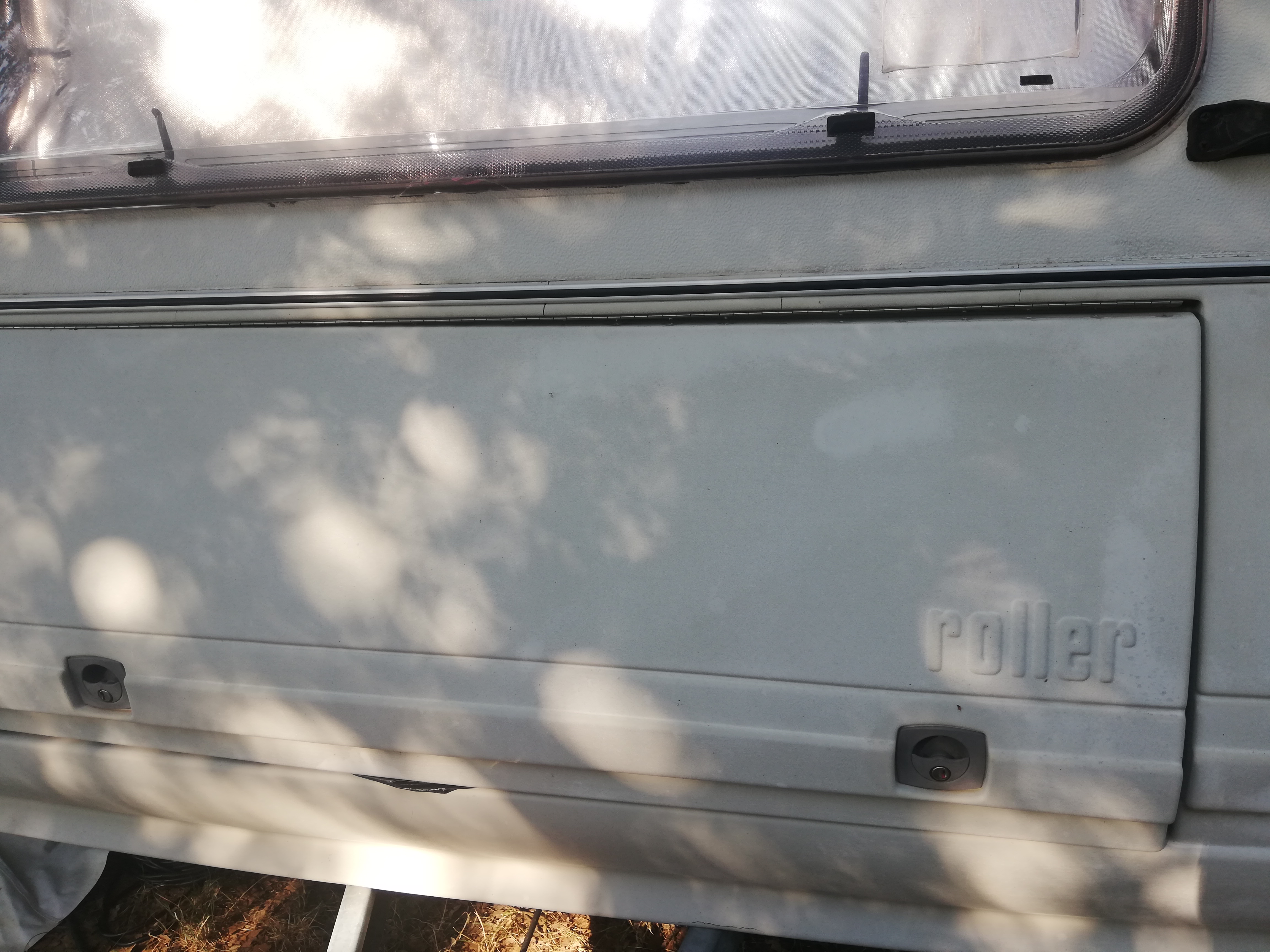

Salut,
La caravane vieillissant, ça casse à droite et à gauche par ci par là... Aujourd'hui c'est le coffre qui vient de lâcher; plus précisément les rivets de la longue charnière. Le problème est que c'est plutôt difficilement accessible pour re-riveter !
Vous auriez une astuce SVP ?

mettre un profilé fin en dessous et refixer, mais des spécialistes auront peut être une meilleure idée :wink:

idem une profilé en dessous et non pas riveter mais poser des vis métaux limite si assez de 2 jeu d'ouverture 2 profilés plat, comment c'est a l'intérieur il y a de la place ?

Pas de place ni en haut ni en bas, côté coffre. Il y a comme un doublage face interne.
Je pense y aller au Sika.
