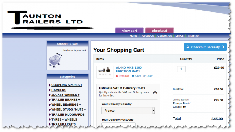

Salut à tous
Je les ai trouvées la à £20.00 mais £25.00 de FDP le prix est correct mais avec les FDP ça fait cher il y à une astuce pour avoir des FDP à un prix normal ?
https://www.tauntontrailers.co.uk/index ... ction=CART
Merci de votre aide et bonne journée

Bonjour , va faire un tour sur " remorquesav.fr " , prix corrects , j'y ai pris mes pastilles , amortisseur de tête et garnitures de freins, ce que j'ai trouvé de moins cher , le contact est sérieux et la livraison rapide
- Messages : 6947
Re: Pastille AL-KO AKS 1300
87,80€ sur remorquesav.fr
32,90 + 12.50 chez obelink
42,80€ chez amazon sans frais de port
j'ai pas trouvé mieux
Salut à tous
42,80€ chez amazon sans frais de port c'est aussi ce que j'ai aussi trouvé de moins cher,si je les change ce ne sera pas avant décembre donc ça me laisse le temps .
Merci pour votre aide et bonne journée

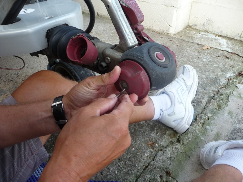

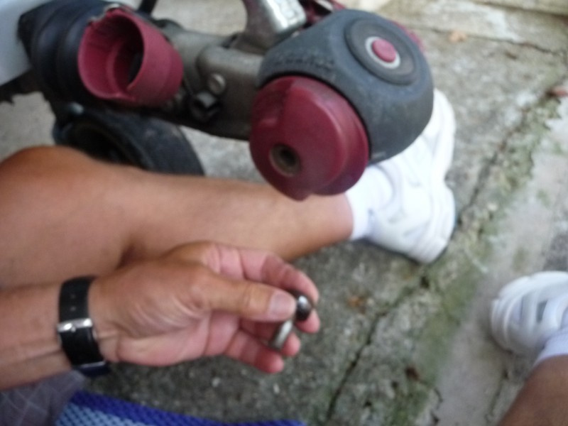

Voici comment enlever les anciennes pastilles

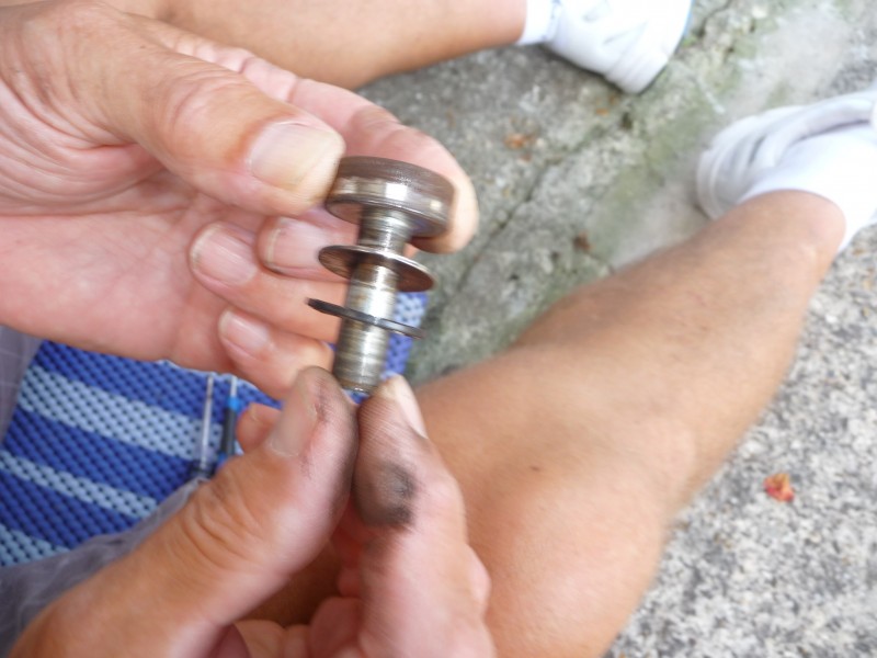

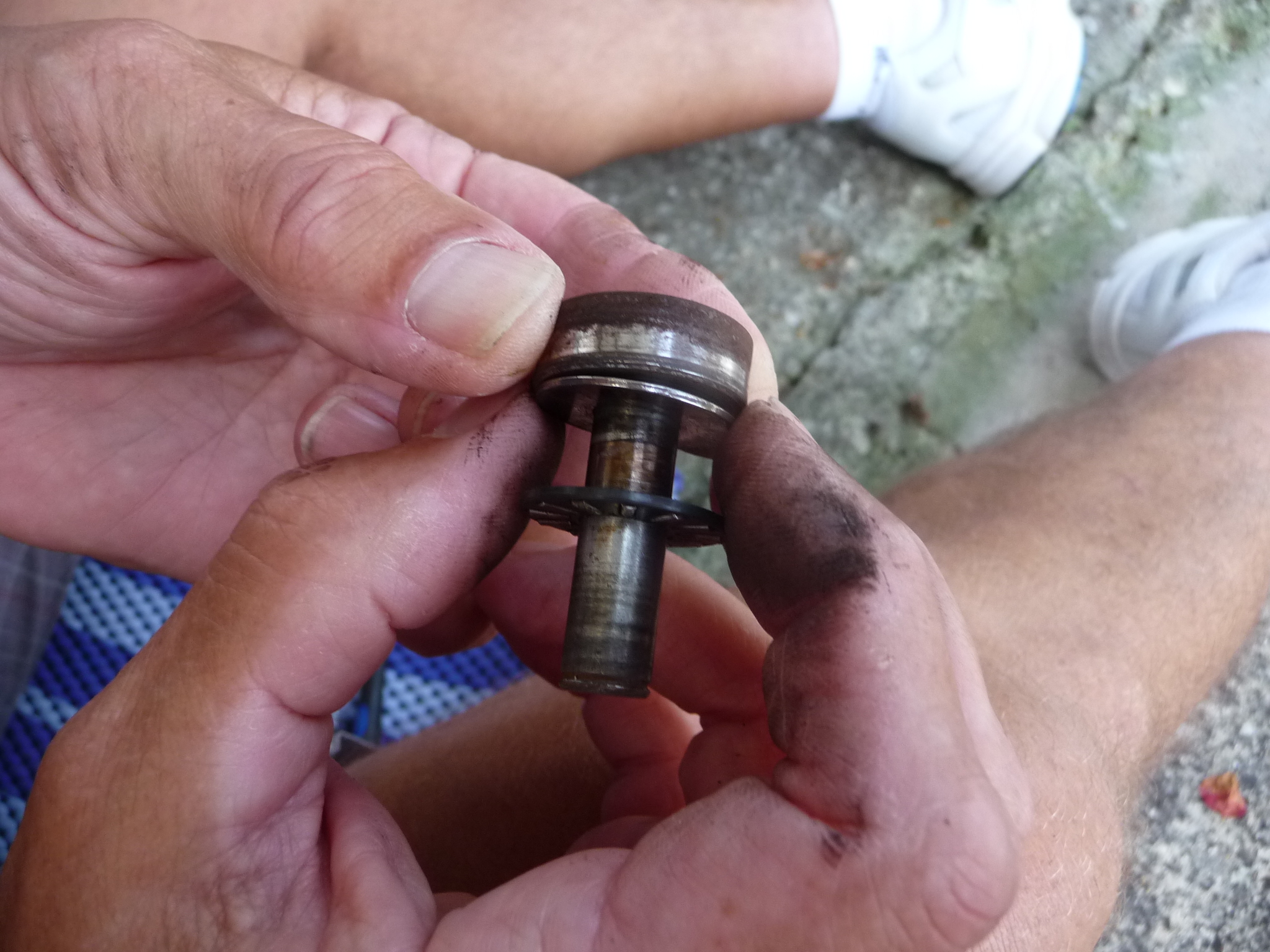

la suite
5 la rondelle
6 remettre la rondelle
7 Remettre la pastille
8 idem de l'autre cote
9 dedans du crochet
5 la rondelle
9 dedans du crochet
